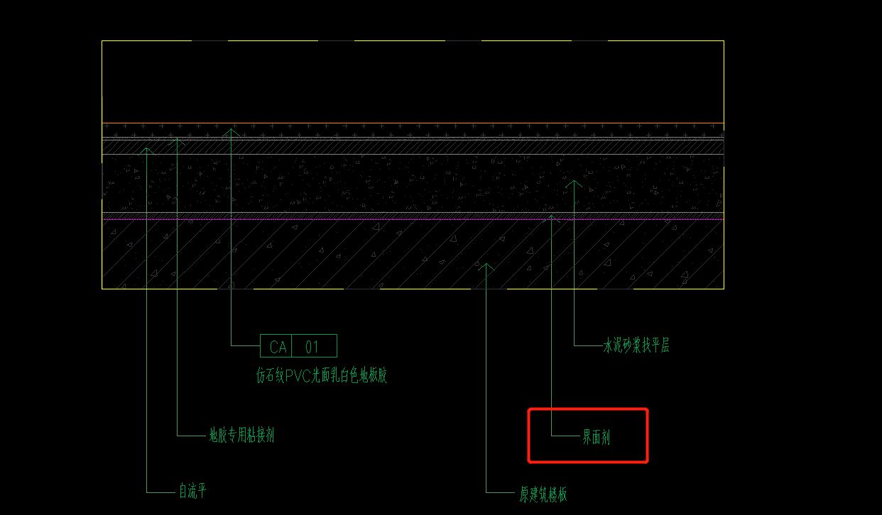

    如圖所示,裝飾工程地面大樣中,在地面找平層之前需要涂刷一層界面劑,此界面劑是否需要單獨套定額找平層
    界面劑應該單獨套定額子目,相當于涂刷一遍封閉漆。有的省子目含界面劑,膩子及涂料兩遍的子目就不需要單獨套了,要看子目內容確定
    2021-04-07 20:39:12
  • 這要根據當地定額情況去判斷。
