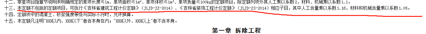

    例: 在一處維修改造工程中做地面防水,需要拆除暖氣片。問:是不是暖氣片拆掉套一次定額,再把暖氣片(原來的暖氣片)裝上需要套定額嗎?裝上去的定額怎么套?價格怎么上?(使用原拆下的暖氣片)
    拆除算一遍,安裝算一遍,主材不算
    首次提交 2021-04-07 15:42:34  最近修改2021-04-07 15:42:34 (修改過1次)
  • 套一個拆除  套一個修繕定額的安裝   如果修繕定額沒有安裝子目 需要借用安裝定額
    地面防水
    如主材利舊   主材不需要計入造價  人工機械系數要你自己去找你當地的修繕定額文件
    首次提交 2021-04-07 15:43:09  最近修改2021-04-07 15:43:10 (修改過1次)
  • 你好,這個拆除與重新安裝,均是計入個人工費和耗材的費用的,不是記取全部的費用的額。
