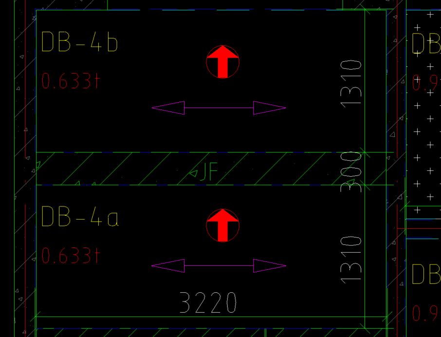

白銀貓 2021-04-07 15:17:08 | 山東省 土建設計預算施工 | 1628查看 2回答
文竹 專家
答題: 11322 被贊: 2959
看當地的計算規則怎么規定的,或是單獨計算板縫或是并入到板中

正常情況下,就直接套有梁板混凝土澆筑就行了
