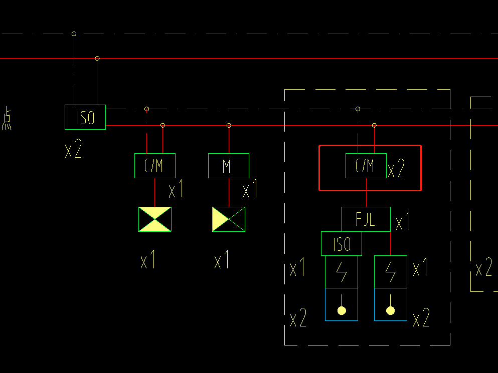

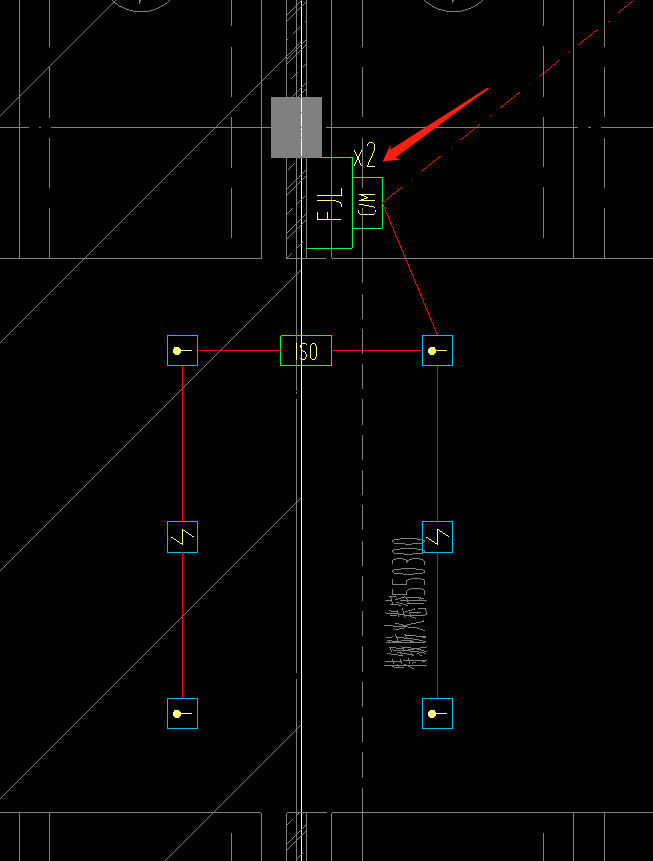

  • 圖中防火卷簾控制器旁的C/M模塊為什么會(huì)有兩個(gè),是分兩步控制 的原因嗎
    防火卷簾圖中防火卷簾控制器旁的C/M模塊為什么會(huì)有兩個(gè),是分兩步控制 的原因嗎
    2021-04-07 14:57:01 補(bǔ)充
    兩步

  • 要看你的系統(tǒng),圖紙有兩個(gè)你就計(jì)算兩個(gè),有系統(tǒng)就比較容易理解,沒(méi)有系統(tǒng)的話,圖紙有多少算多少
    2021-04-07 14:49:11
  • C/M模塊表示輸入輸出模塊,所以根據(jù)回路設(shè)備的需求設(shè)置個(gè)數(shù)的,按照?qǐng)D紙標(biāo)注的數(shù)量計(jì)算即可
