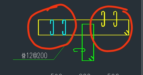

桉桉的媽媽 2021-04-07 08:39:22 | 遼寧省 土建 | 496查看 3回答
xagcc 鉆石專家
答題: 316832 被贊: 71998
黃色的事C12@200,其余的是C6@200
2021-04-07 08:40:55
歡樂心中飛雪 鉆石專家
答題: 132911 被贊: 42081
不是的,這是拉筋
2021-04-07 08:40:58
小老百姓 鉑金專家
答題: 168501 被贊: 161739
表示兩邊都有拉筋,都是C6@200
首次提交 2021-04-07 08:41:52 最近修改2021-04-07 08:41:52 (修改過1次)

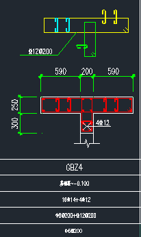

下邊這個板的受力筋,為什么縱向是兩個,軟件布置時怎么布置呢
畫藍色線部分的受力筋,應該怎么布置,為什么Y方向,是兩個受力筋,X方向為一個
為什么箍筋有兩個不同尺寸的
下邊這個板的受力筋,為什么縱向是兩個,軟件布置時怎么布置呢?
這個實際出來的圖紙 是我參數化基礎畫出來的兩個高,也就是兩個基礎摞在一起了
這個實際出來的圖紙 是我參數化基礎畫出來的兩個高,也就是兩個基礎摞在一起了,這問題處在哪里了 需要怎么修改啊
這兩個是墻的什么筋
