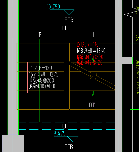

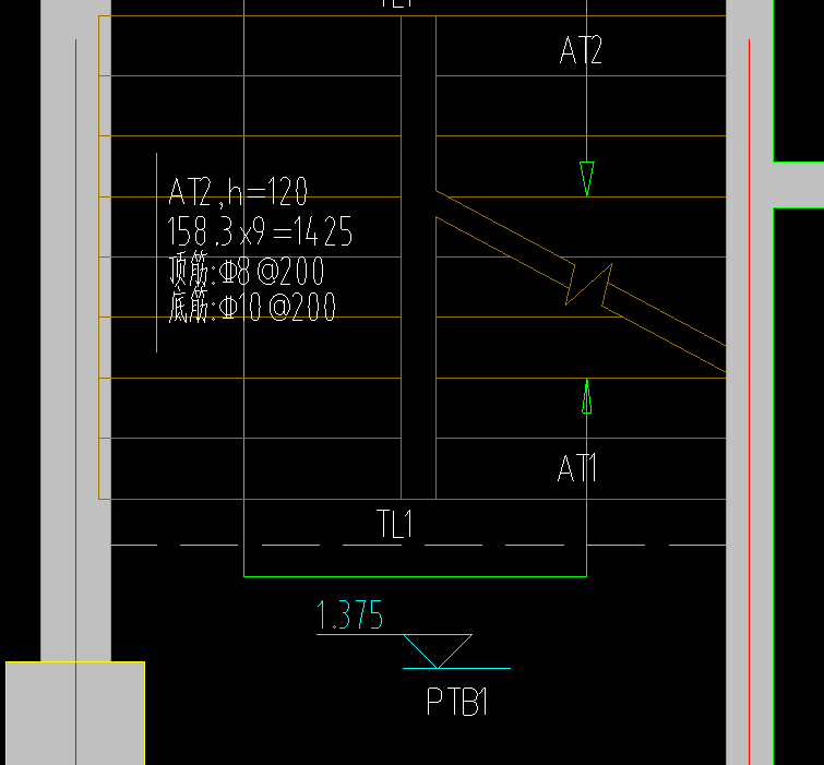

  • 樓梯板配筋A(yù)T DT型 如何判定上部受力筋什么時候貫通 2021
    樓梯板配筋A(yù)T型     如何判定上部受力筋貫通      畫樓梯時,軟件里有三個選項   貫通   非貫通    請問我選哪一種如何確定    查圖集26頁是非貫通啊,那請問什么時候用貫通的呢,如何確定呢?2021上部受力筋上部答疑解惑
    當(dāng)設(shè)計說明有面筋拉通布置的時候就是貫通的
    如果有配筋剖面圖看到面筋通長的時候,也是貫通的
    2021-04-07 07:04:21
  • 查看說明,說明內(nèi)會注明上部鋼筋是否通長設(shè)置,并可結(jié)合剖面大樣查看確定
