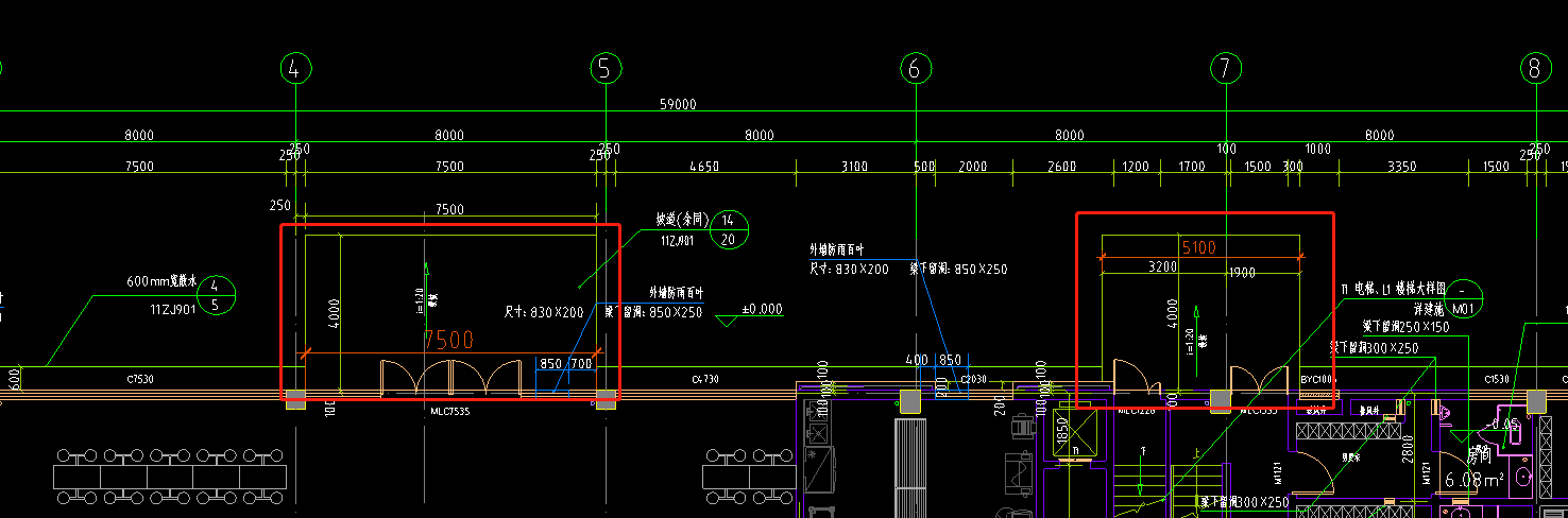

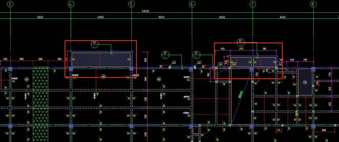

坡道上面是雨棚如下圖,計算半面積嗎

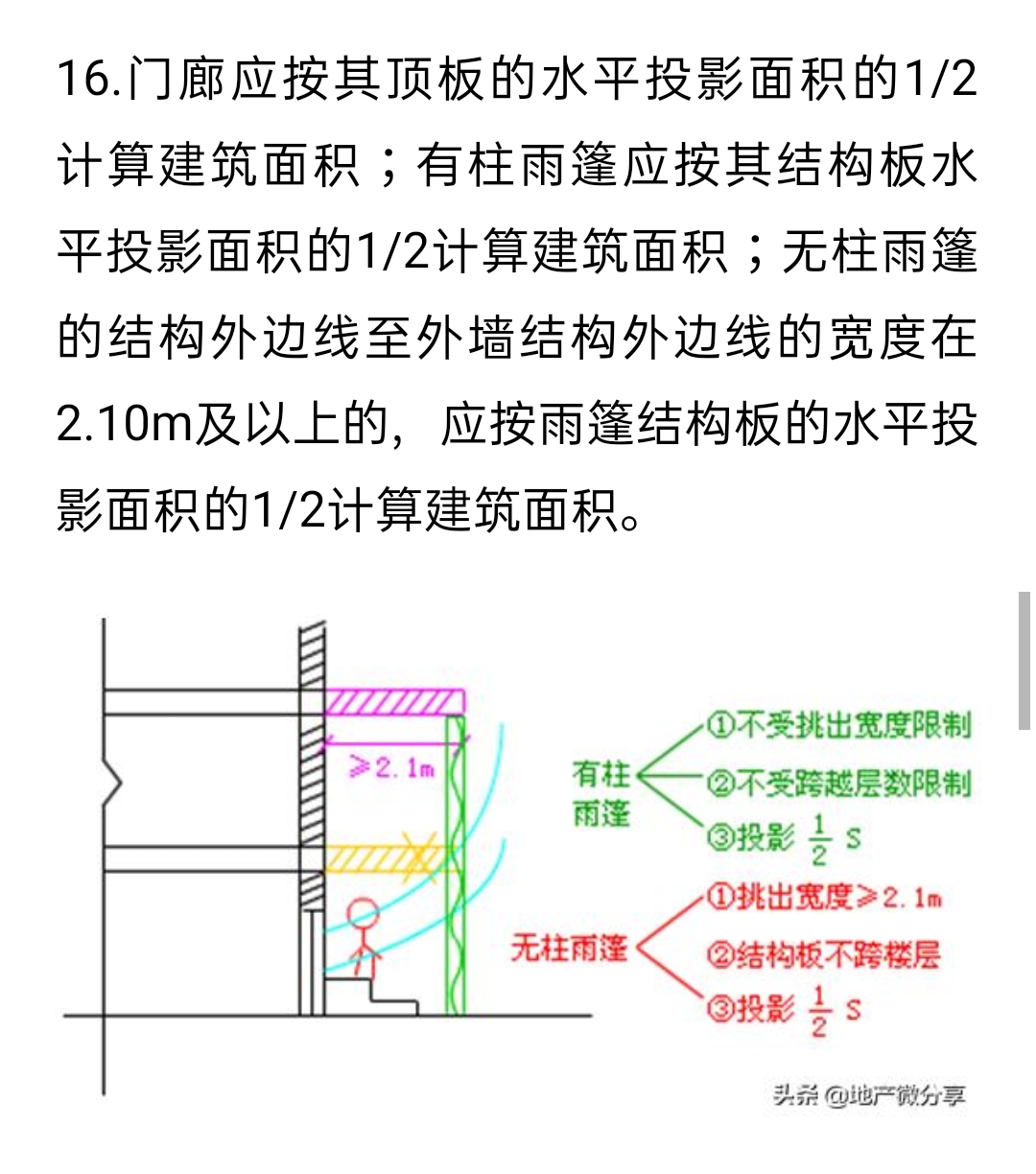

如果說的是建筑面積的計算方式,雨蓬下沒有欄桿圍護是不能計算的
2021-04-06 20:57:20
大家廣聯 鉆石專家
答題: 200117 被贊: 124331
你這都不算面積
2021-04-06 20:57:26
圖釘 專家
答題: 34153 被贊: 7250
答;雨棚可按規則計算建筑面積,坡道不計算。
