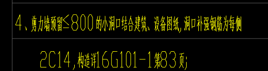

請問這個預留洞口如何去定義它,是否在墻洞上面來做

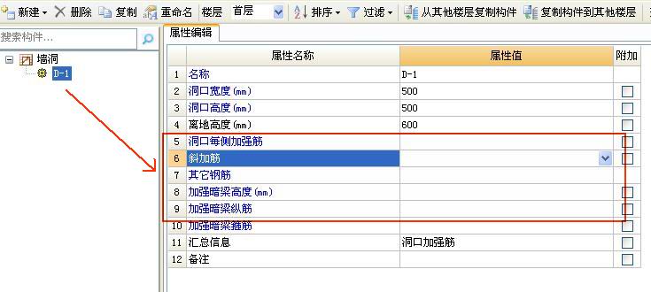

墻洞,鋼筋屬性中計算鋼筋
2021-04-06 17:56:17
陳工 鉆石專家
答題: 202339 被贊: 47665

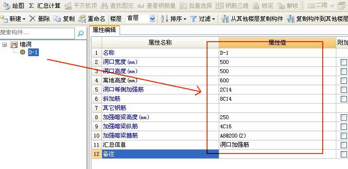

例如下圖的方法:
2021-04-06 17:56:30
維達詹工 專家
答題: 124968 被贊: 42678
你好:定義墻洞口。
