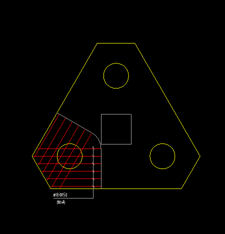

黃哈哈 2021-04-06 17:21:04 | 山東省 土建預算施工 | 834查看 2回答
陳工 鉆石專家
答題: 202356 被贊: 47673
布置三樁承臺,自動生成土方,就可以了。不是按矩形的。
2021-04-06 17:22:33
天涯浪子 鉑金專家
答題: 52240 被贊: 16365
按承臺邊線+墊層寬度
2021-04-06 17:22:34
