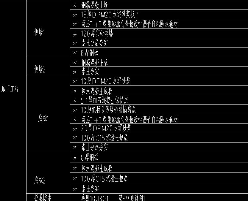

    老師們,這個工程有局部地下室,其他的都是±0.00底板,請問下,除了地下室底板外,±0.00的板是否需要防水?局部底板
    不需要。只是筏板做防水,樓板不做。

  • 不需要的

  • 抗水板也需要

  • 你好:不需要的。
