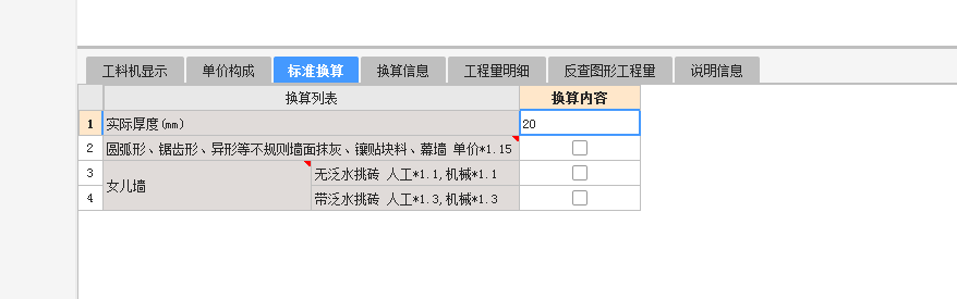

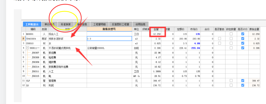

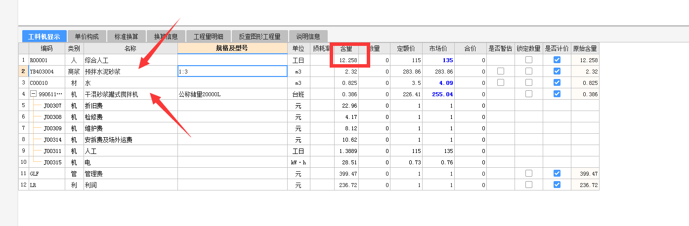

    使用預拌砂漿的,除將定額中的現拌砂漿調換為預拌砂漿外,每立方米砂漿扣減綜合人工0.382工日,同時,將原定額中200L灰漿攪拌機換為干混砂漿罐式攪拌機,臺班含量不變。  以上為定額說明,請問,截圖中是我已經替換了預拌砂漿、干混砂漿罐式攪拌機;那么這每立方米砂漿扣減綜合人工0.382工日,該怎么換算呢?謝謝!

    你好:點開標準換算。答疑解惑
