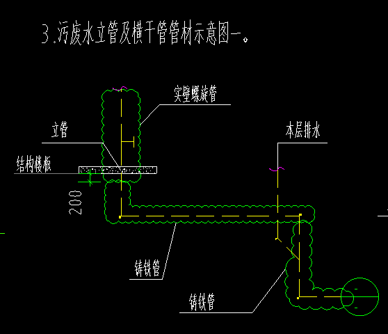

干管、平面管道采用鑄鐵材質 立管實壁螺旋管

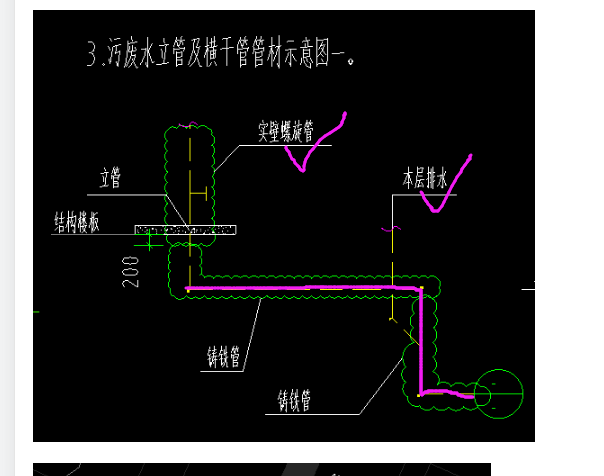

結合總說明確定可以,一圖也注明了,下例畫線部分是鑄鐵管,立管按說明
