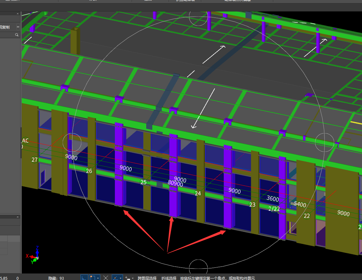

  • 這個算獨立柱嗎,能夠計算獨立柱的雙排腳手架嗎

    其一如果有計算綜合腳手架是不能計算獨立柱腳手架的
    其二如果有計算外墻腳手架是不能計算獨立柱腳手架的
    其三如果可以計算獨立柱腳手架的時候其他和墻相交的柱也是要計算的,因為柱先施工,砌體墻是二次結(jié)構(gòu)施工的
    2021-04-05 15:39:05
  • 不算,你計算建筑面積了,算綜合腳手架了,就不能算單項腳手架了
    2021-04-05 15:27:04
  • 中部有墻,不算獨立柱的。
    2021-04-05 15:27:10
  • 截原圖看看;另外如是計算獨立柱腳手架的,不能的,因這個是外墻,門頂上部有墻,不算的
    首次提交 2021-04-05 15:27:17  最近修改2021-04-05 15:27:18 (修改過1次)
  • 是獨立柱,計算獨立柱的雙排腳手架乘以0.3
    2021-04-05 15:27:36
  • 你好:不能計算的,這是計算了綜合腳手架的。
