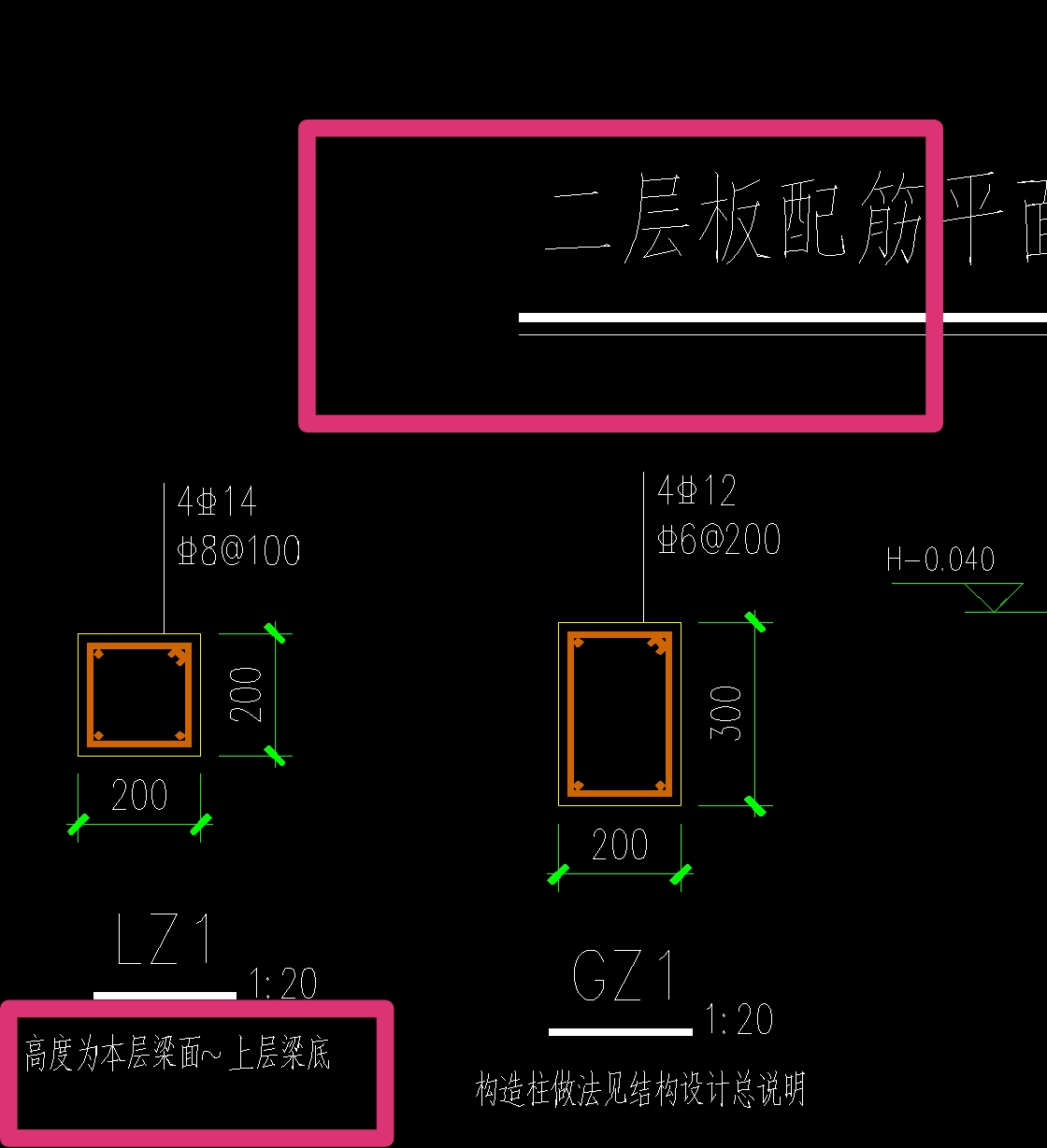

默默學習 2021-04-04 14:16:35 | 江蘇省 土建計量GTJ | 802查看 2回答
xagcc 鉆石專家
答題: 316807 被贊: 71978
都是指梁的頂標高
2021-04-04 14:17:46
輕舟淡月 鉑金專家
答題: 76845 被贊: 18898
本層梁面指本層底梁的梁頂,上層梁底,指頂梁的底面
2021-04-04 14:18:39
