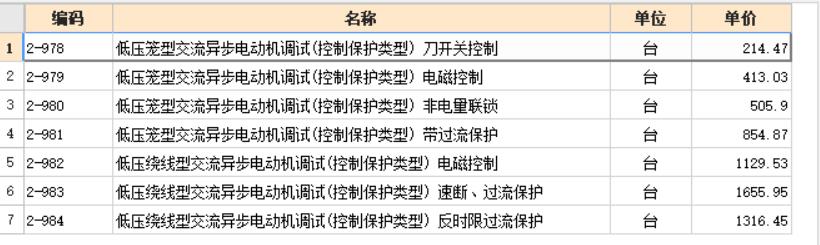

    住宅小區項目中,常見的給水泵、消防泵、潛污泵、風機、風扇等帶電動機的設備調試時,分別套用哪個子目?如下圖所示:
    子目
  • 不需要單獨計算。
    2021-04-04 09:24:58
  • 一般采用刀開關控制(2-978)
    首次提交 2021-04-04 09:29:12  最近修改2021-04-04 09:29:12 (修改過1次)
  • 按控制類型套相應的定額
    2021-04-04 10:28:58
  • 浙江定額要另計小型異步電動機調試
    2021-04-12 13:30:21
