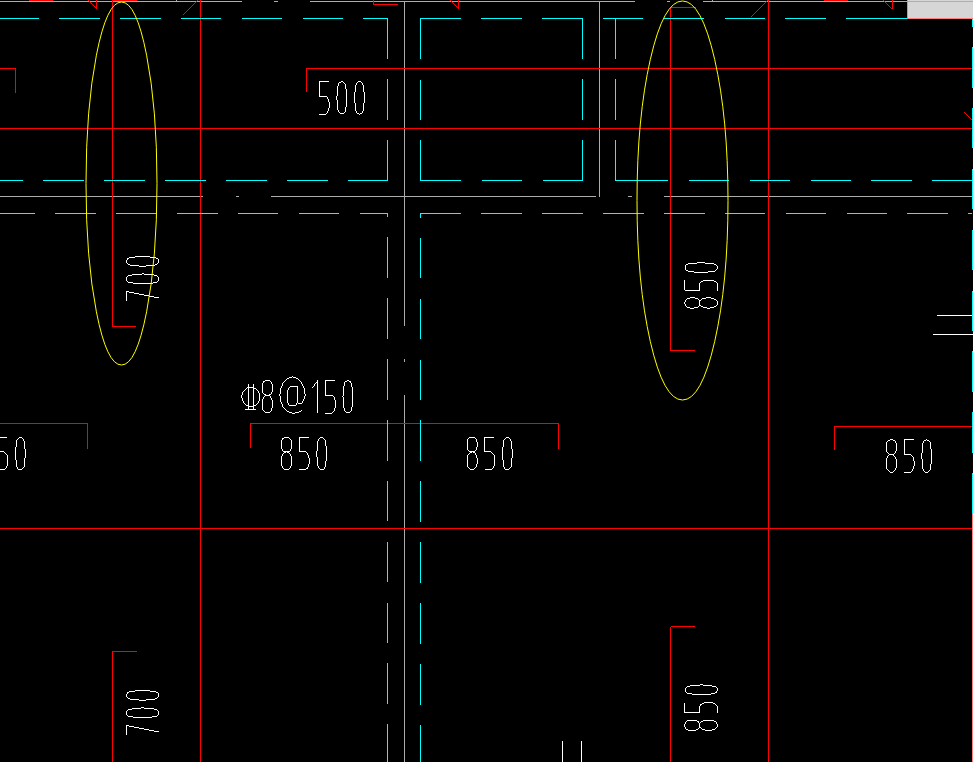

  • 這個鋼筋是用受力筋還是負筋,如果是受力筋的話長度如何知道?直接用多段線量?

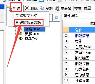

    用跨板受力筋定義,一側挑出長度輸入700  另一側輸入0,垂直向單板布置

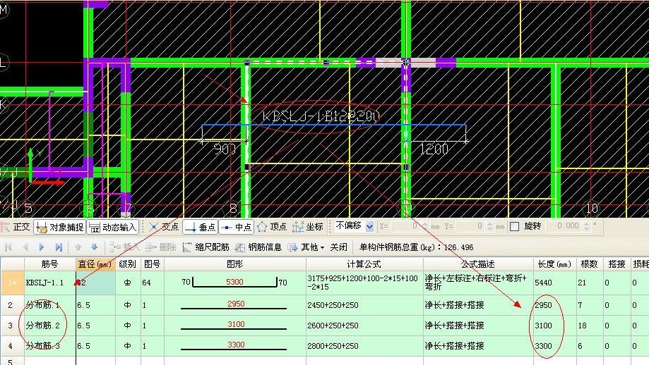

  • 用負筋畫,就要量下,或是算下軸線到外皮減一個保護層的厚度。用跨板受力筋外面輸入軸線到外皮減一個保護層的厚
    2021-04-03 14:21:11
  • 是跨板受力筋,左邊為例,長邊長度為0,下邊伸出長度為700
