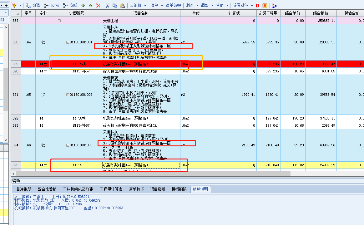

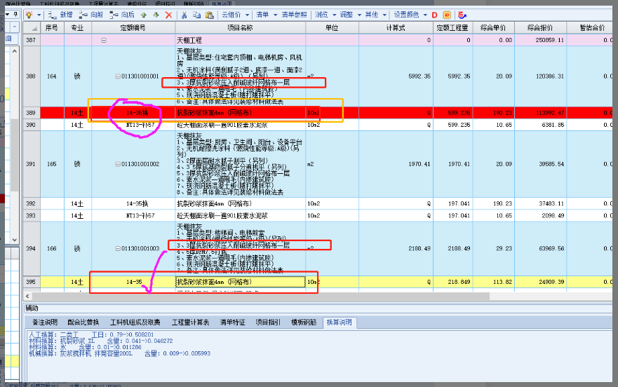

    請(qǐng)問大神,我標(biāo)記的這個(gè)子目換算了什么啊

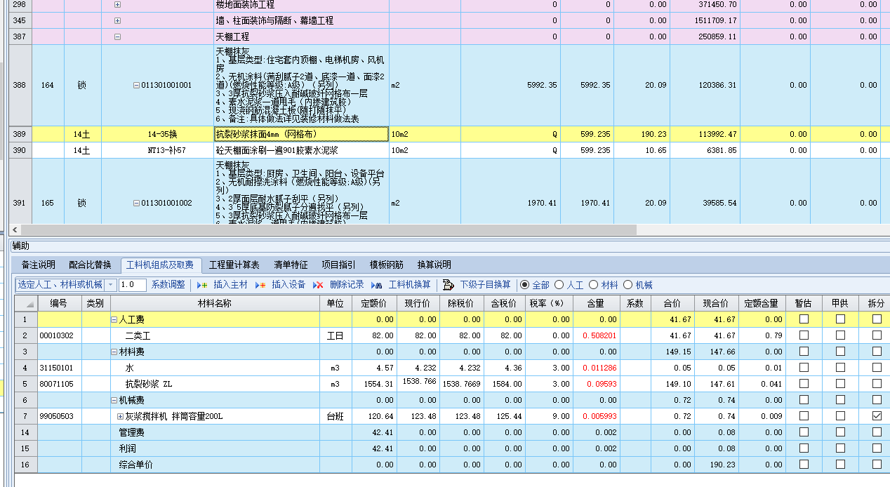

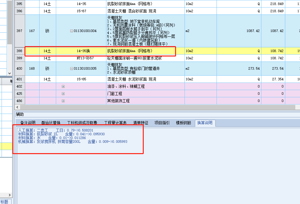

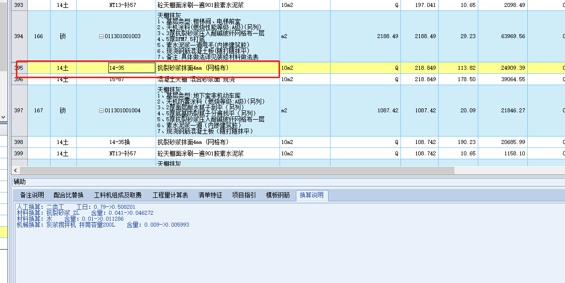

  • 人工、材料、機(jī)械的含量都調(diào)整了呀
    應(yīng)該是4MM調(diào)整為3MM,材料即抗裂砂漿按厚度比例進(jìn)行了換算。其他改變是自動(dòng)調(diào)價(jià)調(diào)整出來的。

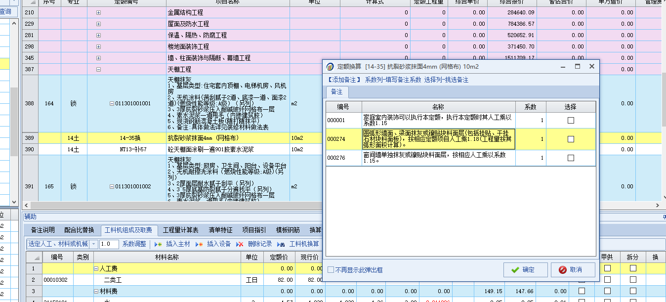

    不是選用備注的換算,如果是,定額編號(hào)上面應(yīng)該有備注標(biāo)記。
