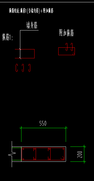

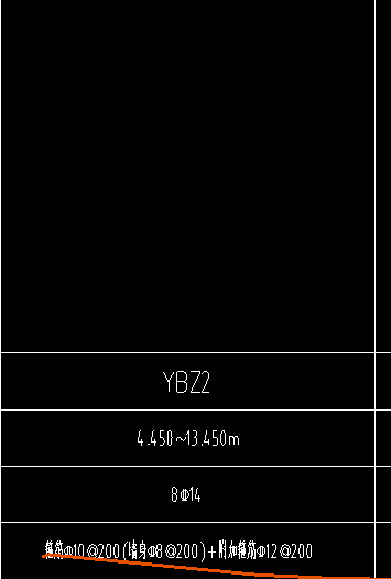

  • 請問這種鋼筋應該怎么輸入
    種鋼筋答疑解惑

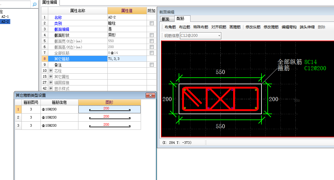

  • 按右邊定義布置,另外在其他箍筋當中輸入一個拉筋@200

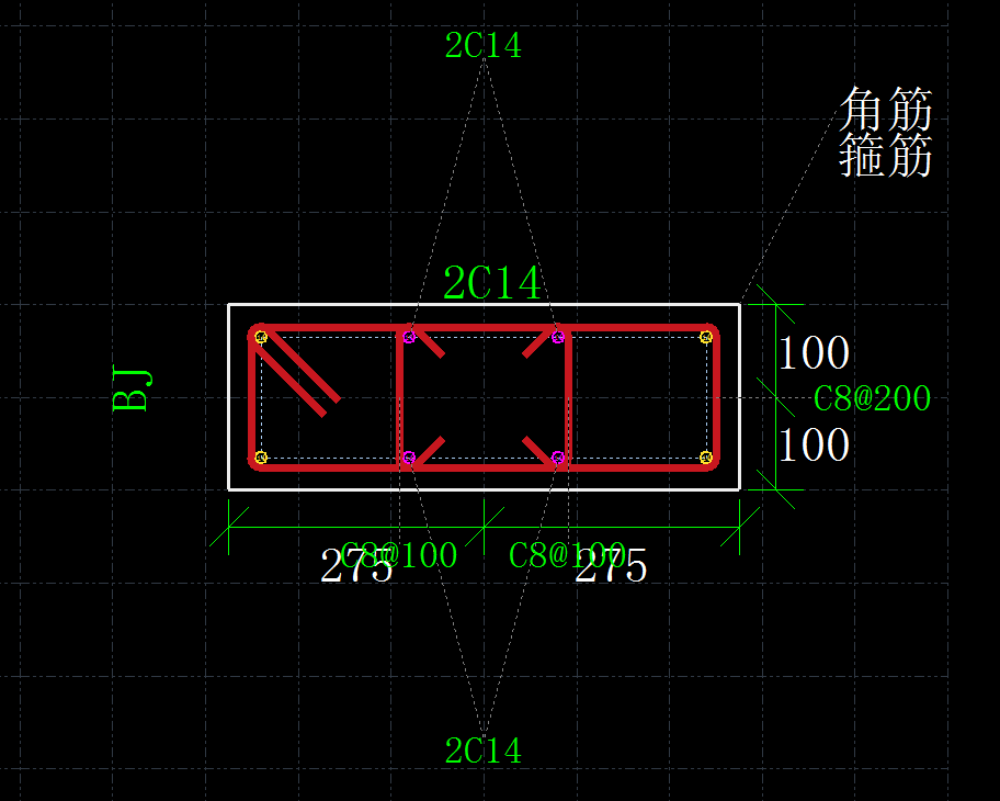

  • 定義異形暗柱,附加箍筋直接繪制,箍筋1在其它箍筋里輸入。如下圖
