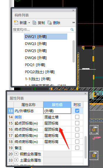

  • 剪力墻標高怎么定義
    這個DWQ3的墻是要怎么定義
    剪力墻
    標高
    按我這個照抄然后你自己再理解下意思
                         DWQ1~2     DWQ3
    起點頂標高    -0.11             -0.7
    終點頂標高    -0.11             -0.7
    起點底標高    -3.12             -3.12
    終點底標高    -3.12             -3.12
    首次提交 2021-04-02 15:50:40  最近修改2021-04-02 15:50:41 (修改過1次)
  • 和DWQ1一樣啊,只是負一樓里面它的頂標高你要設置為-0.7
    2021-04-02 15:49:04
  • 答疑解惑頂標高-0.7
    2021-04-02 15:50:10
