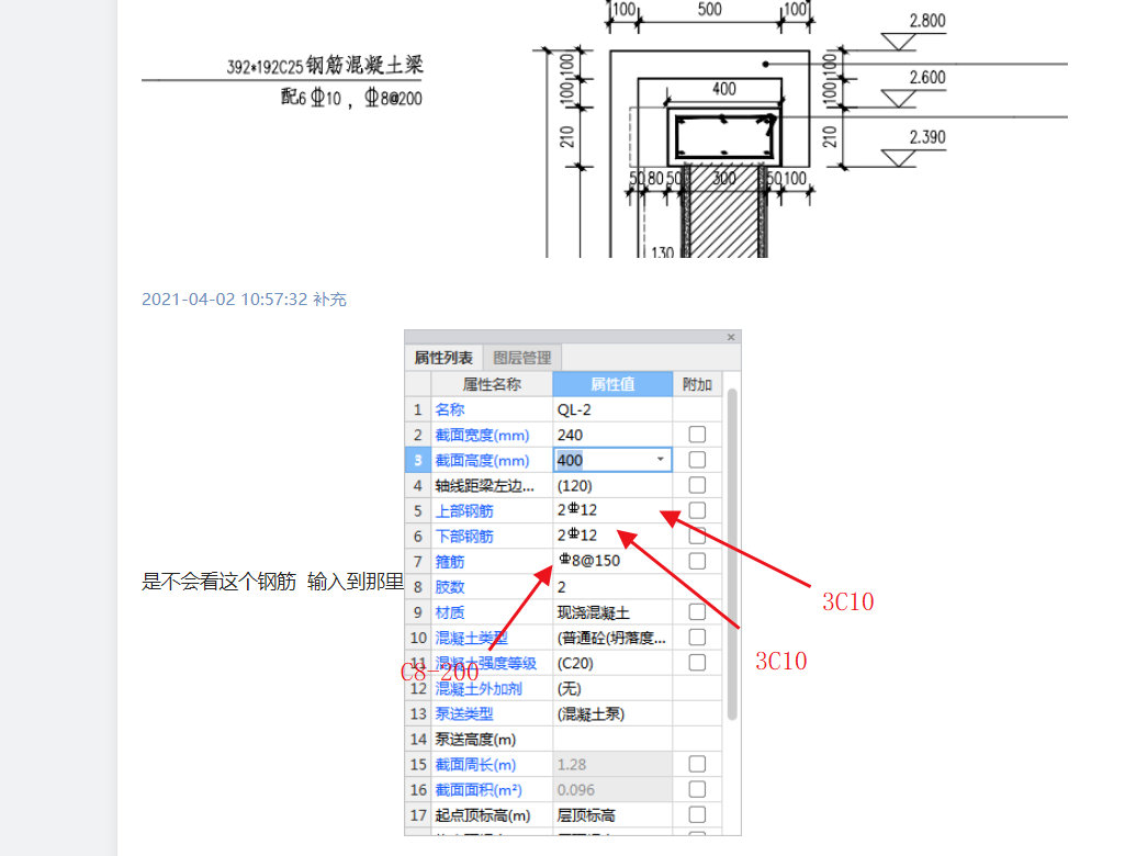

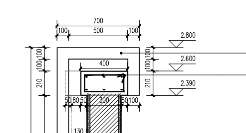

  • 這個梁的鋼筋怎么定義 想算量
    算量鋼筋怎么
    2021-04-02 10:57:32 補充

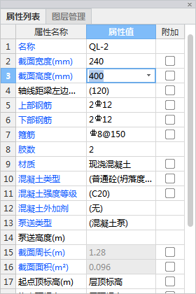

    是不會看這個鋼筋  輸入到那里答疑解惑

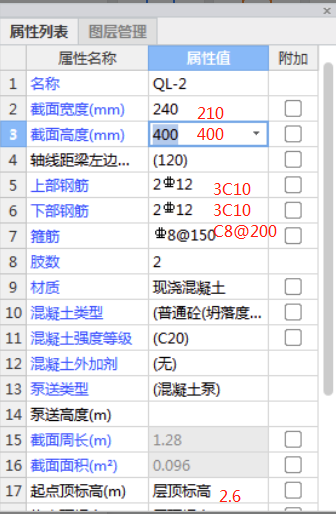

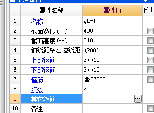

  • 用圈梁就可以滿足鋼筋及混凝土量的計算
    2021-04-02 10:52:40
  • 用圈梁構件按圖紙要求設置
    回復補充:如配筋是左面的說明,下例參考廣聯達服務新干線
    首次提交 2021-04-02 10:53:39  最近修改2021-04-02 10:53:39 (修改過1次)
