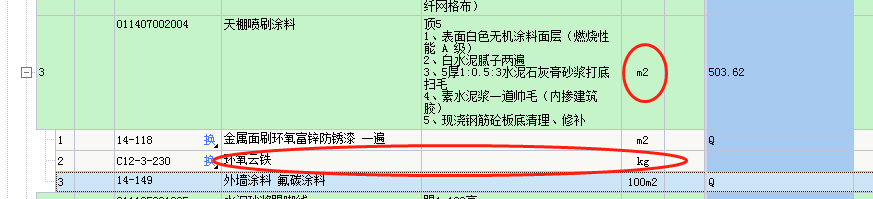

呵呵呵呵 2021-04-01 14:57:08 | 浙江省 裝飾招投標預算結算裝飾計量GDQ | 596查看 2回答
輕舟淡月 鉑金專家
答題: 76930 被贊: 18939
你這個定額找的不對,KG這個是對金屬構件刷漆的定額子目 ,不是對抹灰面的
2021-04-01 14:58:58
河南長垣LKY 專家
答題: 22126 被贊: 4048
混凝土面一般沒有這種工藝的,環氧云鐵中間漆,你套用設備,單位是面積。你這個清單套用的子目也對不上的
2021-04-01 15:01:03
