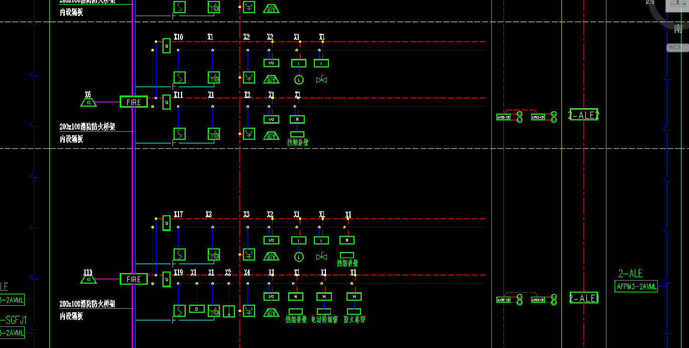

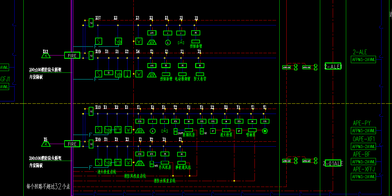

    消防水泵問題1圖里的這種連接方式,像廣播,電話線,消防水泵直啟線,防火控制線,這些是到每一層的端子箱就可以還是分一層都要去到總控室
    2021-04-01 11:20:28 補充
    每一層
    2021-04-01 11:21:57 補充
    連接方式
  • 消防控制
    答:1、都是總線制的
    2、電源線、信號線、廣播線、電話插孔線都是從端子箱接出
    3、多線制、分機電話線都是從設(shè)備直接接入控制室多線控制盤
