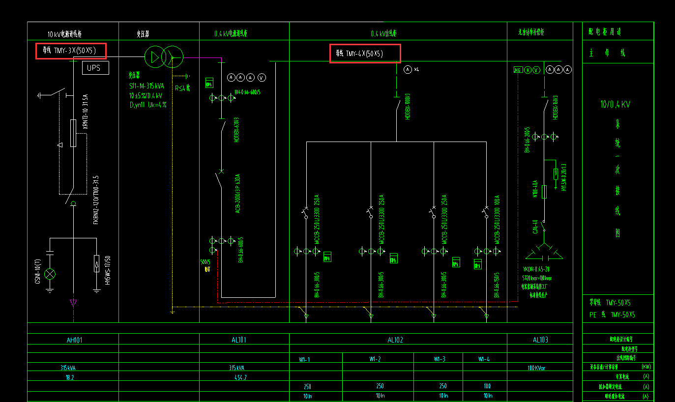

    如圖,新做一個(gè)設(shè)備  截圖中框選的母線在做完后是否需要單計(jì)調(diào)試?依據(jù)是什么?

  • 不需要。隨設(shè)備一起調(diào)試。
    2021-03-31 16:40:43
  • 正常情況是屬于設(shè)備內(nèi)的配件,不予調(diào)整,系統(tǒng)調(diào)試應(yīng)該包含在設(shè)備調(diào)試內(nèi)

  • 設(shè)備內(nèi)母線也需要做調(diào)試,定額 有相應(yīng)子目
