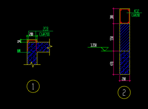

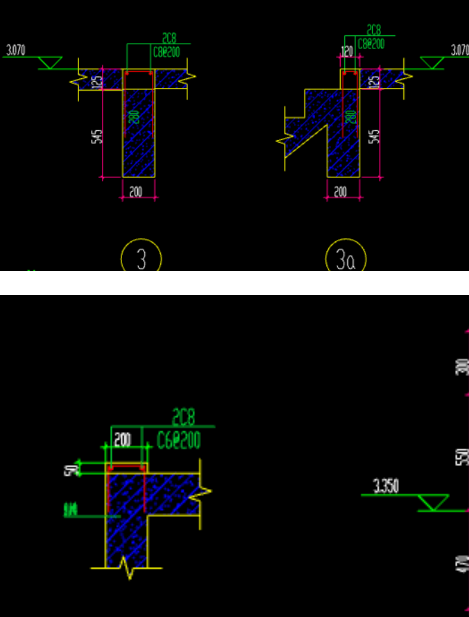

  • 請問混凝土翻邊是什么樣子的呀?
    翻邊答疑解惑
    這幾張是混凝土翻邊的大樣嗎

  • 如圖是。

  • 翻邊就是比樓層板要高出些。
    2021-03-31 16:10:50
  • 翻邊:是上返于衛生間、雨棚上返、女兒墻等部位,防止水流入其他部位的施工做法。
    2021-03-31 16:10:53
  • 下圖這張50高那一點點的可能是你所謂的翻邊。
    具體還是以設計說明中和圖紙綜合判斷下,你給的條件太少
