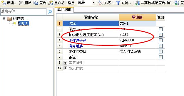

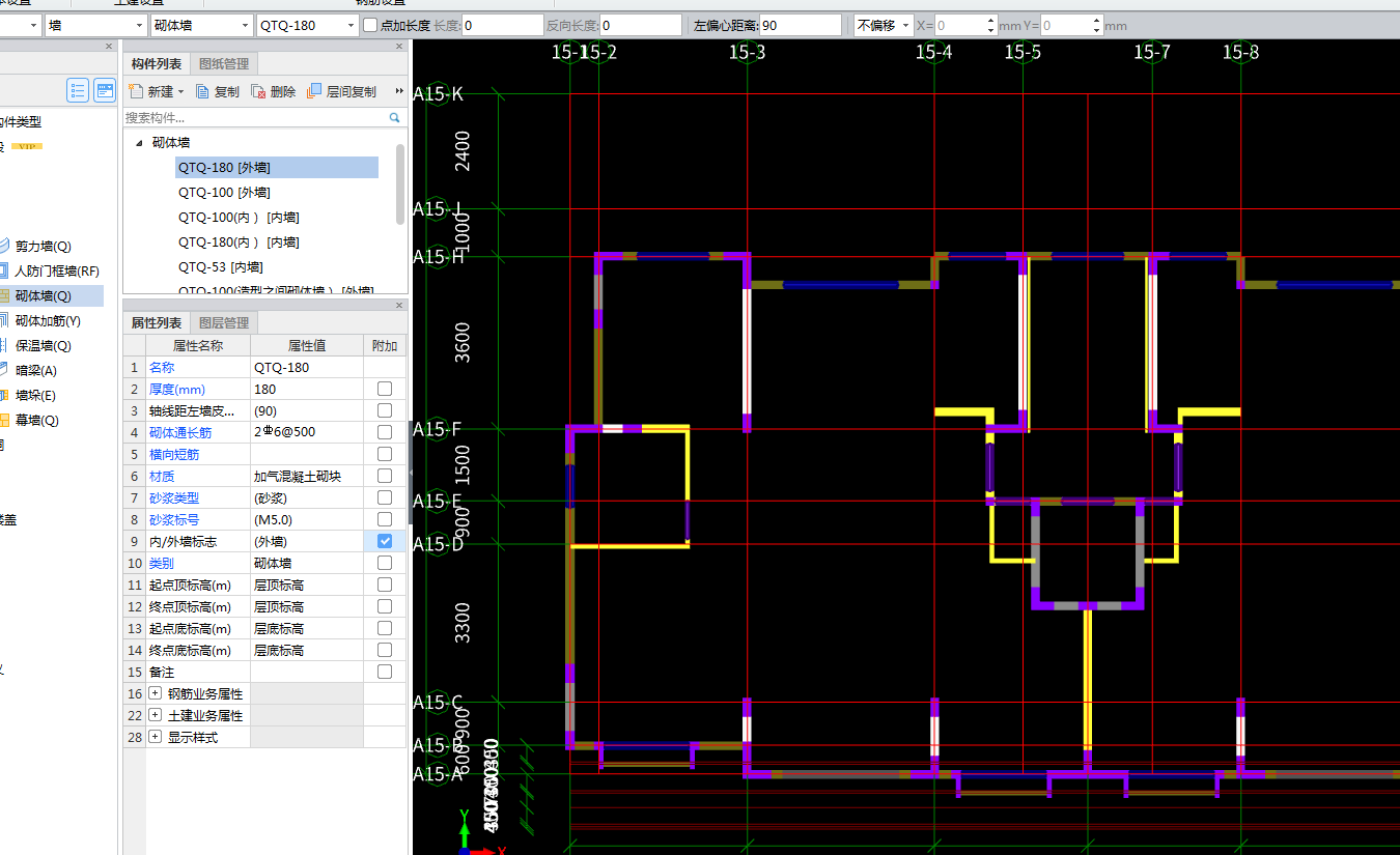

  • 整棟樓的砌體通長筋根數怎么計算
    2021-03-31 15:27:59 補充
    哪個報表可以看到整棟樓砌體通長筋的根數
    定義布置后,鋼筋明細中查看。通長
    2021-03-31 15:27:50
  • 砌體通長筋砌體墻中,砌體通長筋輸入2C6-500
    2021-03-31 15:26:42
  • 是根據每層的墻體凈高度及設置的間距進行計算的
    2021-03-31 15:27:01
