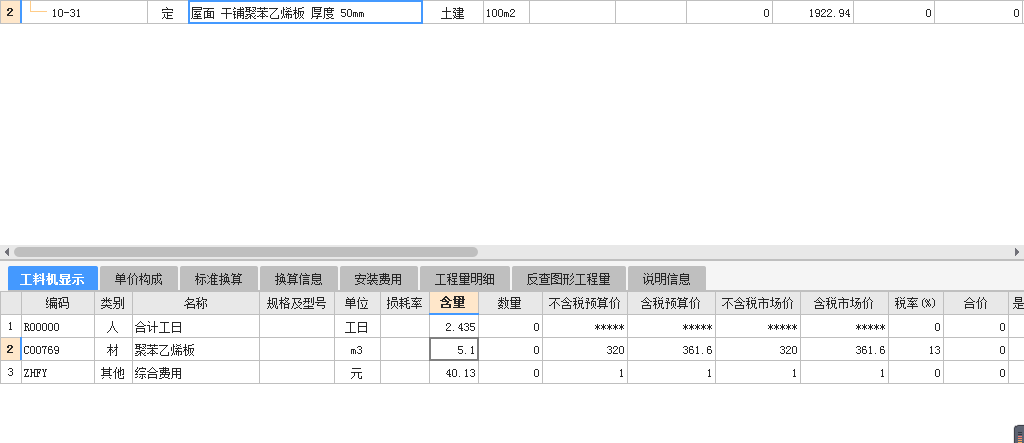

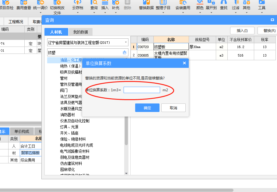

    子目里苯板消耗量為立方米。換擠塑板是平方米。這個怎么換算。是這樣的,定額默認是50mm厚的,我是不是先把苯板換算成擠塑板。立方米轉換成平方米,老師,但是兩個材料默認厚度也不同,這個怎么換算啊,一個50mm,一個30mm

    消耗量/0.05就可以得出損耗系數的
    損耗系數就是這個換算的工程量
    最簡單的做法就是不要這樣換算,你刪除該材料,然后補充材料就可以

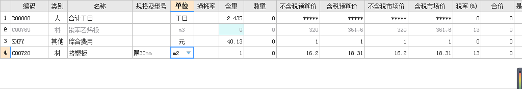

  • 把市場價單價按擠塑板輸入即可。

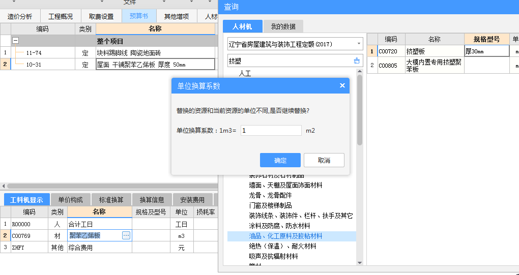

  • 根據含量推算材料損耗為2%  那么100平方米的擠塑板含量就是102
    疑問是這個1.02平是每平米50mm厚的苯板的,但是換算是換成每平米30厚的擠塑板的。那含量還能是1.02么
    既然你理解損耗為2%  那么實際含量=理論含量*(1+損耗)   不管是30厚的擠塑板還是50厚的擠塑板  100平方的理論含量就是100  那么實際含量就是100*1.02=102
