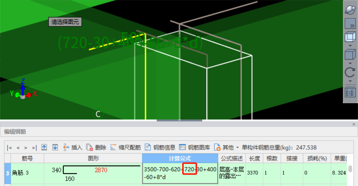

  • 邊柱頂層縱筋都凸出去柱頂了,所以軟件將所有縱筋都識別為外側鋼筋了,為什么會這樣呢
    如下圖,鋼筋表中的長度公式中,節點高720應該是梁高620才對,是不是因為感覺凸出去了,所以軟件識別為720高?哪位老師能指點下呢,非常感謝外側鋼筋
  • 頂層柱要設置邊角柱。
