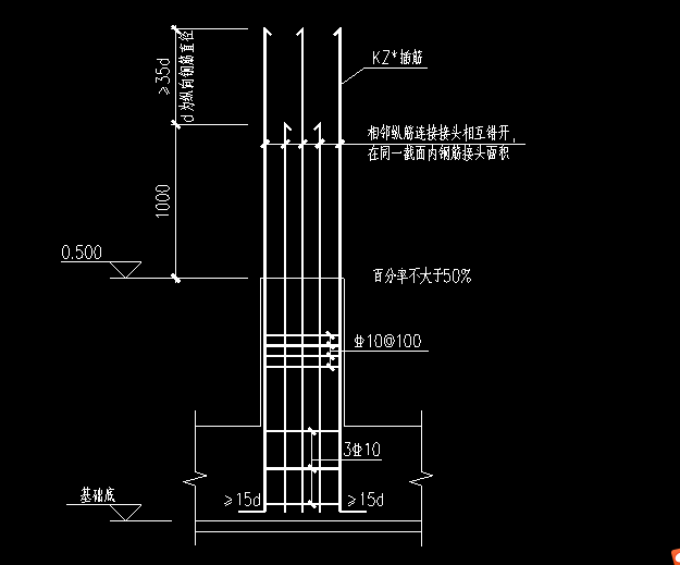

直接編輯布置就行了,這個圖是插筋示意圖
2021-03-30 14:20:06
維達詹工 專家
答題: 124968 被贊: 42678
你好:定義柱,基礎層和一層分別繪制就可以。
2021-03-30 14:20:33
