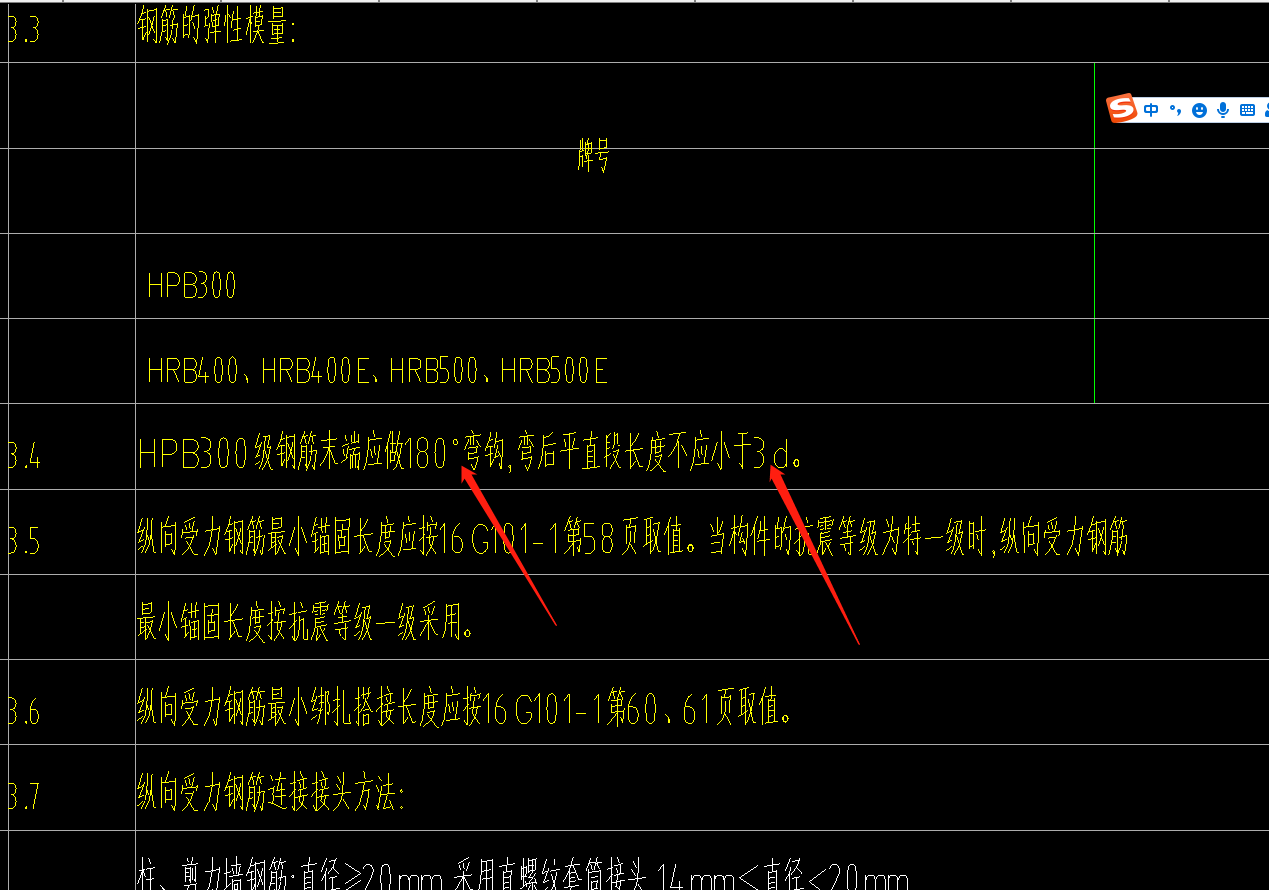

  • 請問這個調節設置是在哪里調節呢?
  • 你好:這個不需要特意調整,HPB300就是一級鋼,軟件上面繪制會有180°彎鉤的,你繪制板鋼筋就可以看到的。
