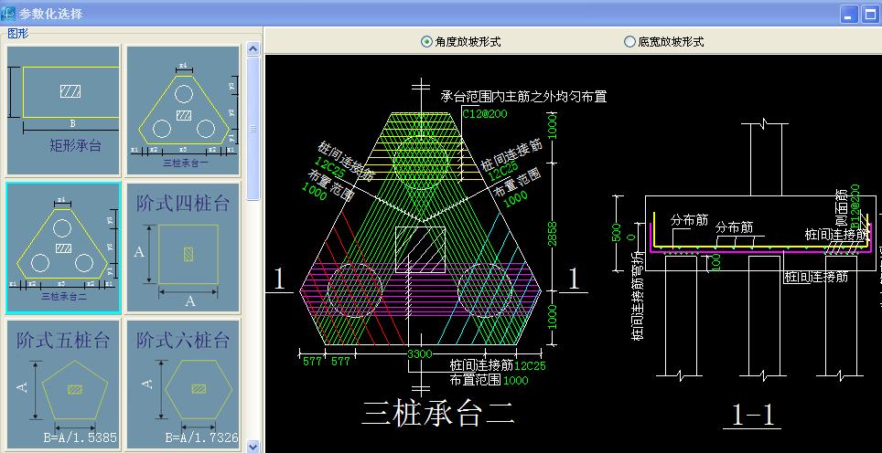

按照圖示定義后畫到圖上就可以了呀。

用對應的三樁承臺參數化設置,分布鋼筋在屬性內的其它鋼筋設置

用承臺——三樁承臺定義。

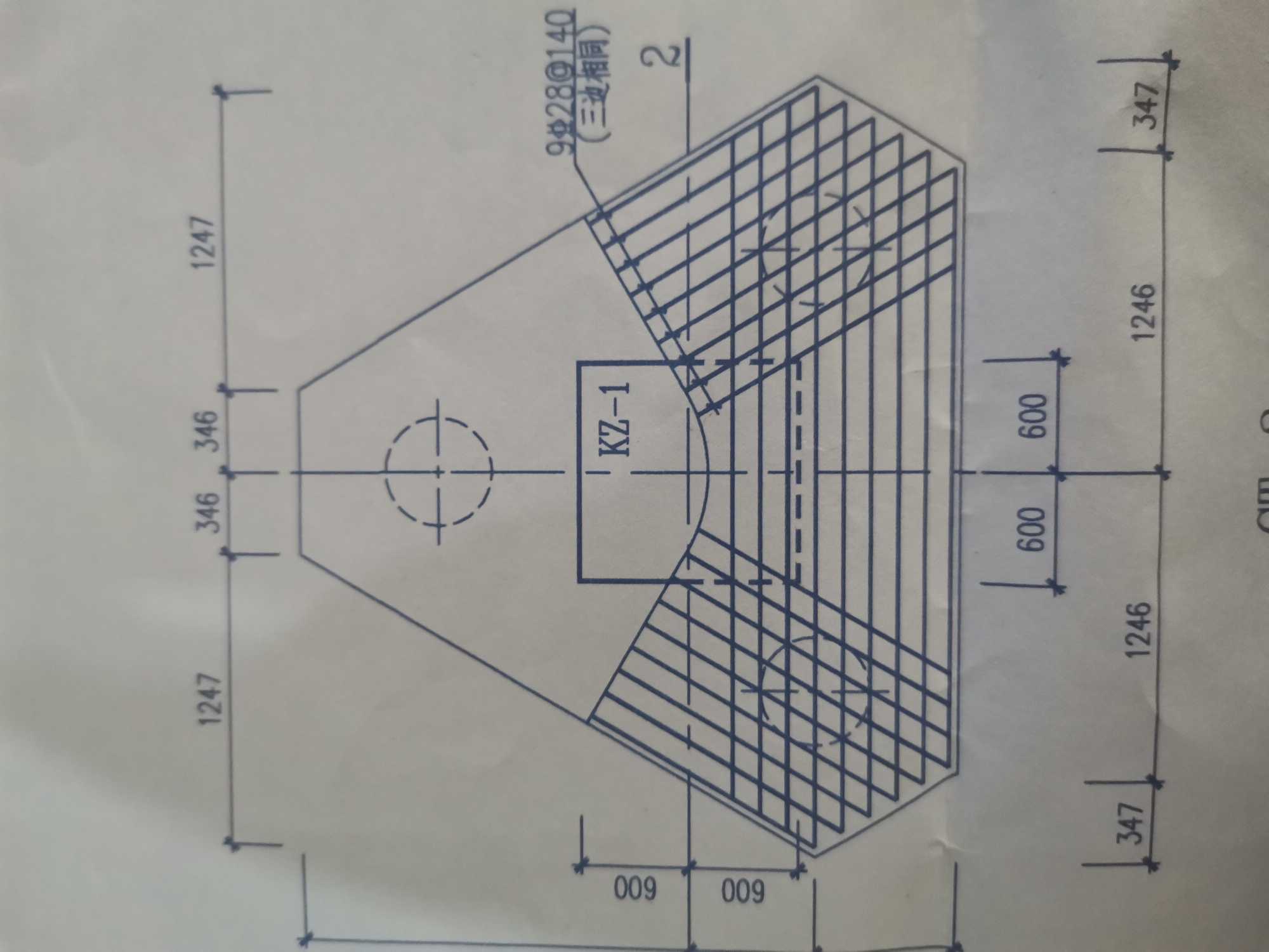

三樁承臺怎么布置
如圖 三樁承臺怎么布置 求前輩截圖指教
