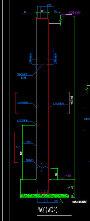

  • 不懂就問:剪力墻的層底標高應不應該加上下面筏板的高度
    剪力墻
全部回答 (5) 首答僅用{{minutesHtml}}
    需要加
    2021-03-29 15:27:32
  • 不用直接設置為層底標高即可,筏板為基礎層
    2021-03-29 15:28:01
  • 不要設置,按默認的標高就行。
    2021-03-29 15:28:13
  • 設置為基礎底標高的。
    2021-03-29 15:28:14
  • 剪力墻伸入到基礎層,但是剪力墻層底標高是筏板頂標高。
    2021-03-29 15:28:24
