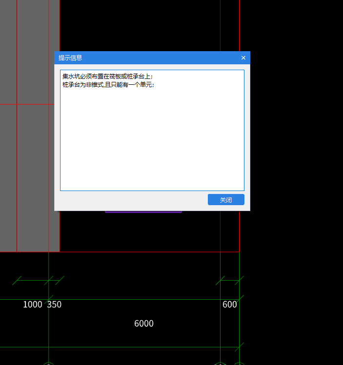

集水坑必須布置在筏板或樁承臺上,可是此位置沒有筏板怎么辦?

用筏板+剪力墻構件處理

繪制集水坑 必須繪制在筏板上
繪制集水坑 必須繪制在筏板上,這個筏板指的是集水坑底板還是頂板
軟件集水坑繪制,工程沒得筏板基礎,集水坑也不處于承臺上,繪制不上怎么辦呢?

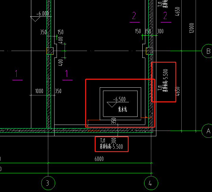

各位前輩請問GTJ中集水坑如何畫呢
如圖的集水坑,用集水坑構件定義提醒要先畫筏板,但圖紙并無筏板基礎,是集水坑底用筏板畫嗎,如果是這樣那集水坑該如何定義呢
