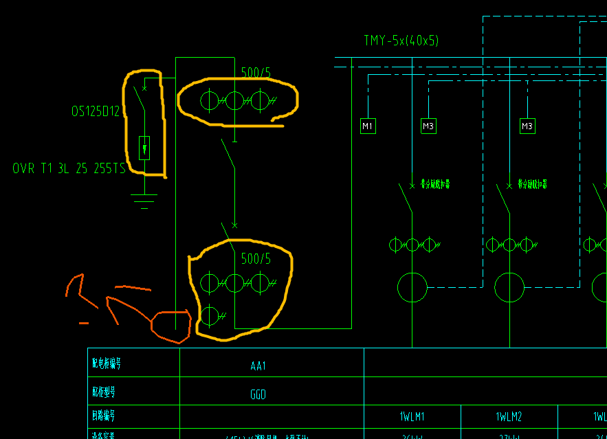

  • 安裝電圖里面,里面的畫深黃色線為什么沒有連接的地方,×號是什么意思,三個小圓圈
    小圓圈
    2021-03-29 12:00:13 補充
    三個小圓圈是什么意思,是電流表嗎,大圓圈是什么
  • 主干線為單線圖,所以部分無連接
    X  觸點
    圈,互感器
    首次提交 2021-03-29 12:13:40  最近修改2021-03-29 12:13:41 (修改過1次)
  • 三個小圓圈是電流互感器意思,需要 與電流表相連
