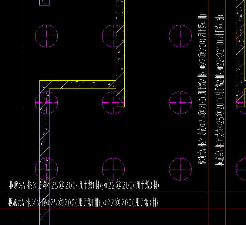

候工 2021-03-29 11:06:11 | 陜西省 土建鋼筋算量GGJ2013 | 399查看 1回答
2021-03-29 11:07:23 補充
是個長寬在20米左右,高2500的矩形大承臺
zhangy 鉑金專家
答題: 101304 被贊: 73303
這應該是筏板基礎的受力鋼筋的配置信息。
2021-03-29 11:11:11
