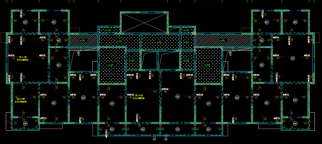

  • 請問這里面的版都是雙層雙向配筋嗎?
    雙層雙向負筋

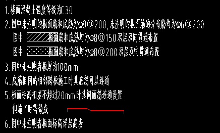

    請問這里面的版都是雙層雙向配筋嗎?有的負筋沒有型號,設計說明里也找不到怎么確定?第二條第一行看得云里霧里的能幫我解釋一下嗎,求大神
    2021-03-28 23:51:01 補充
    標號的樓板下面 標的是下部的雙向鋼筋
    不是的,設計圖中有負筋的,就是分布筋,沒有面筋
    2021-03-28 23:57:46
  • 這個不就是c8-200雙層雙向嗎
    2021-03-28 23:55:38
  • 在布置受力筋時選擇XY方向布置,里面有底筋和面筋都填上布置即可
