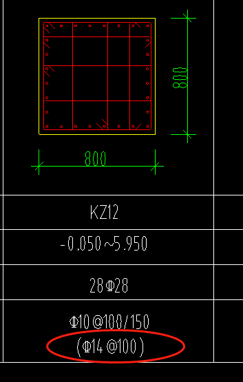

  • 老師,這個(gè)括號(hào)里的標(biāo)注,是表示柱里面其余的拉筋和箍筋是c14-100么
    梁高
    老師,這個(gè)括號(hào)里的標(biāo)注,是表示柱里面其余的拉筋和箍筋是c14-100么。還是表示節(jié)點(diǎn)核心區(qū)箍筋是C14-100呢,這個(gè)表示的是什么意思
    2021-03-28 20:15:37 補(bǔ)充
    老師,節(jié)點(diǎn)核心區(qū)箍筋是不是就是指柱子在梁高的范圍內(nèi)的箍筋啊
