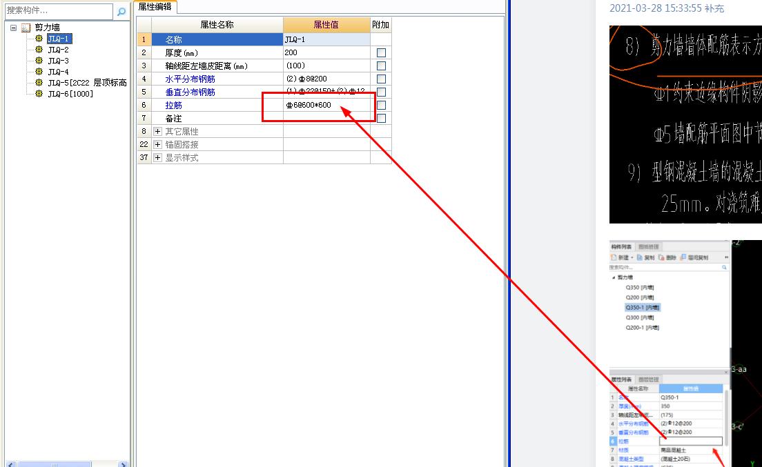

  • 此處墻的拉筋怎么設置
    2021-03-28 15:33:55 補充

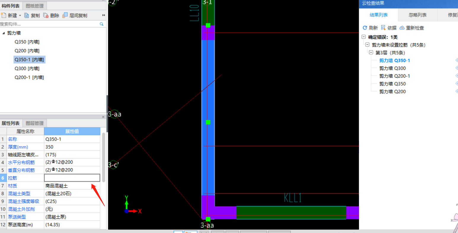

    云檢查
    拉筋怎么設置
    2021-03-28 15:48:53 補充
    表中沒有拉筋的說明,但是云檢查又說缺
全部回答 (5) 首答僅用{{minutesHtml}}

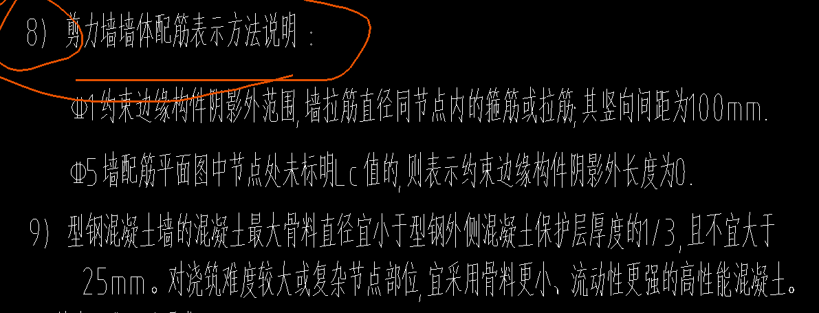

    是怎樣的拉筋,如果是砌體與混凝土結構連接處的拉筋,就是用砌體加筋定義布置,也可以用工具欄上生成加筋功能進行整樓智能布置。
    上下兩個截圖的內容是不對應的,上面指的是約束構件的拉筋,下面是剪力墻的拉筋,剪力墻的拉筋要看設計標注

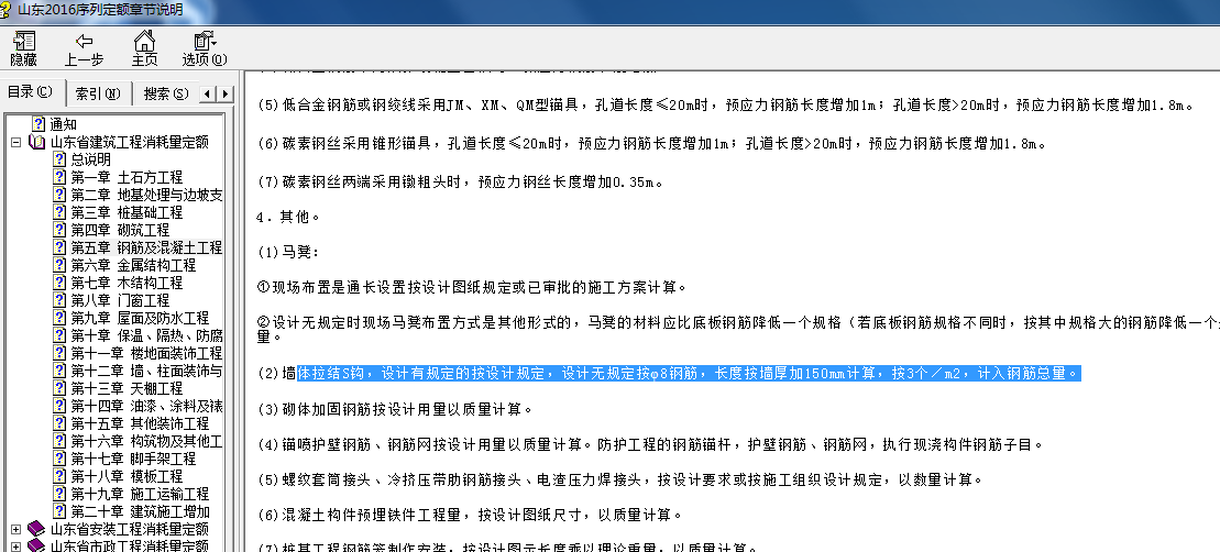

    正常設計要給出拉筋信息的
    如果圖紙設計確定沒有給出,可以看下定額有沒有規定
    如圖為山東定額的規定,供你參考
