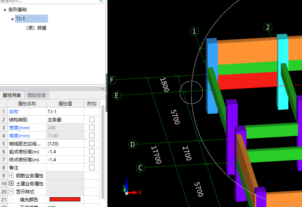

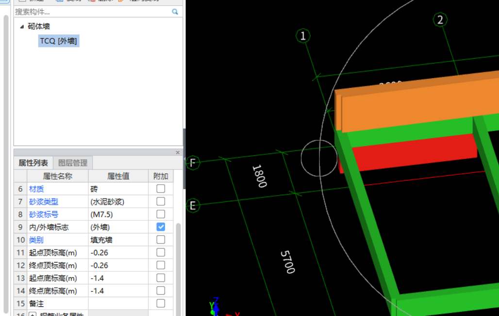

    想要畫基礎(chǔ)連梁上的填充墻,分別用了磚條基定義和砌體墻定義,填充墻高度是從-1.4到-0.26,但磚條基布置總是在基礎(chǔ)連梁下面,可是感覺標(biāo)高輸入的沒錯啊,基礎(chǔ)梁高是600mm,條基底標(biāo)高不就是-1.4嗎?(紅色是條基,綠色是基礎(chǔ)梁,橙色是砌體墻)
    標(biāo)高輸入
    條基

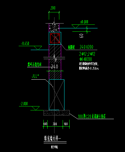

  • 按照基礎(chǔ)大樣圖,基礎(chǔ)連梁的底標(biāo)高應(yīng)該是 -2.0 哦 。

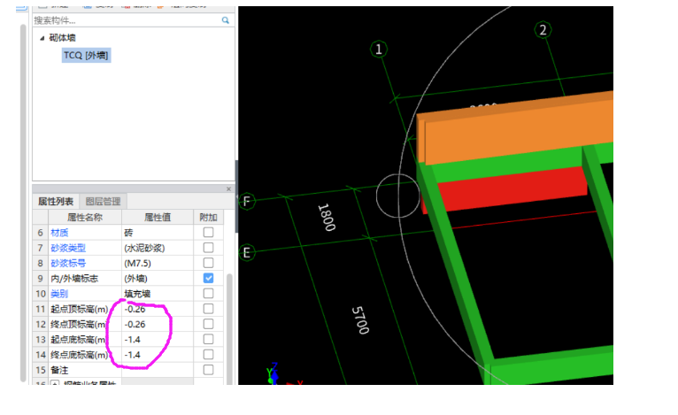

  • 下例圈內(nèi)的標(biāo)高不應(yīng)這樣設(shè)置,要選擇層底標(biāo)高+多少【或-多少;對應(yīng)圖紙標(biāo)高要求】,這樣定義廣聯(lián)達(dá)服務(wù)新干線
