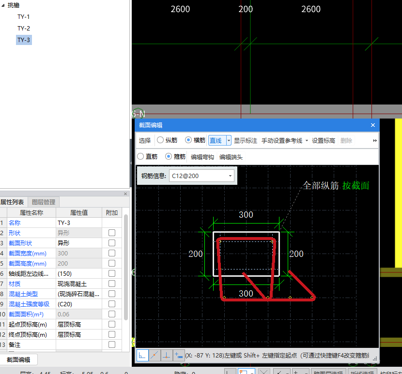

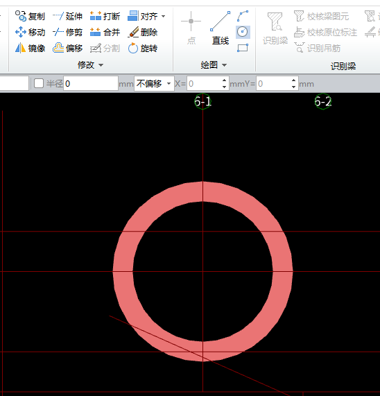

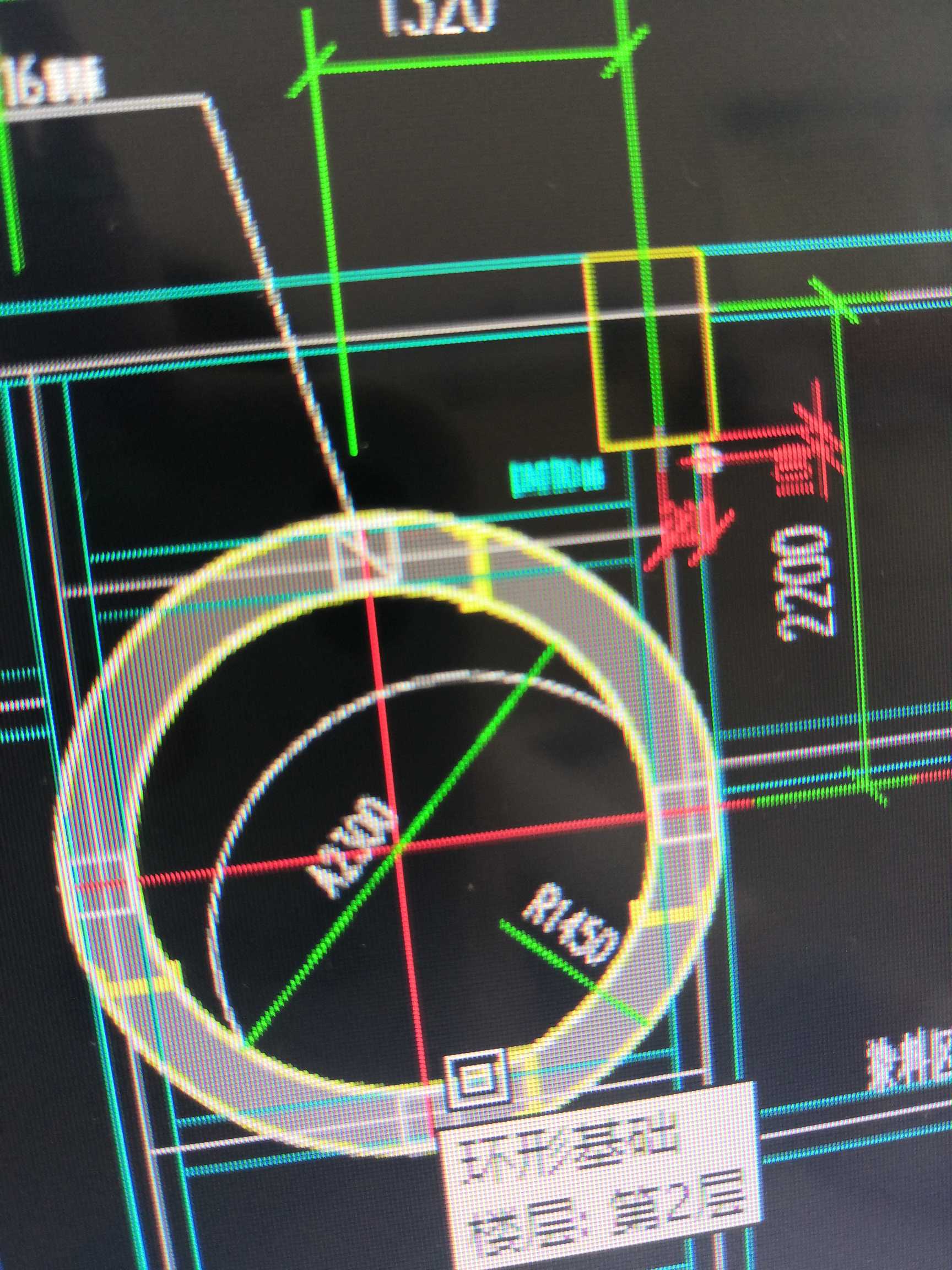

  • 這種圓環(huán)基礎(chǔ)咋布置
    圓環(huán)答疑解惑
    這個定義一個圈梁,然后在圖上用三點畫弧畫成圓形的就行了
    2021-03-27 13:34:57
  • 廣聯(lián)達服務(wù)新干線圈梁代替  繪圖用圓畫,山東省異形挑檐,然后截面編輯,
    首次提交 2021-03-27 13:37:47  最近修改2021-03-27 13:37:47 (修改過1次)
  • 你好:定義異形挑檐,鋼筋直接繪制的,然后三點畫弧。
    2021-03-27 13:38:58
