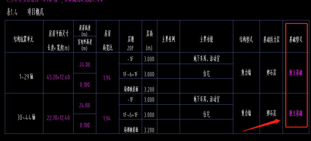

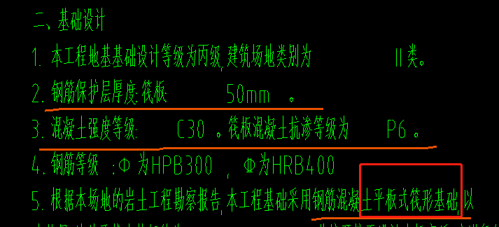

  • 請問這是獨立基礎還是筏板基礎?結構說明里是獨基,詳圖里又說是筏基,該用哪種定義呢

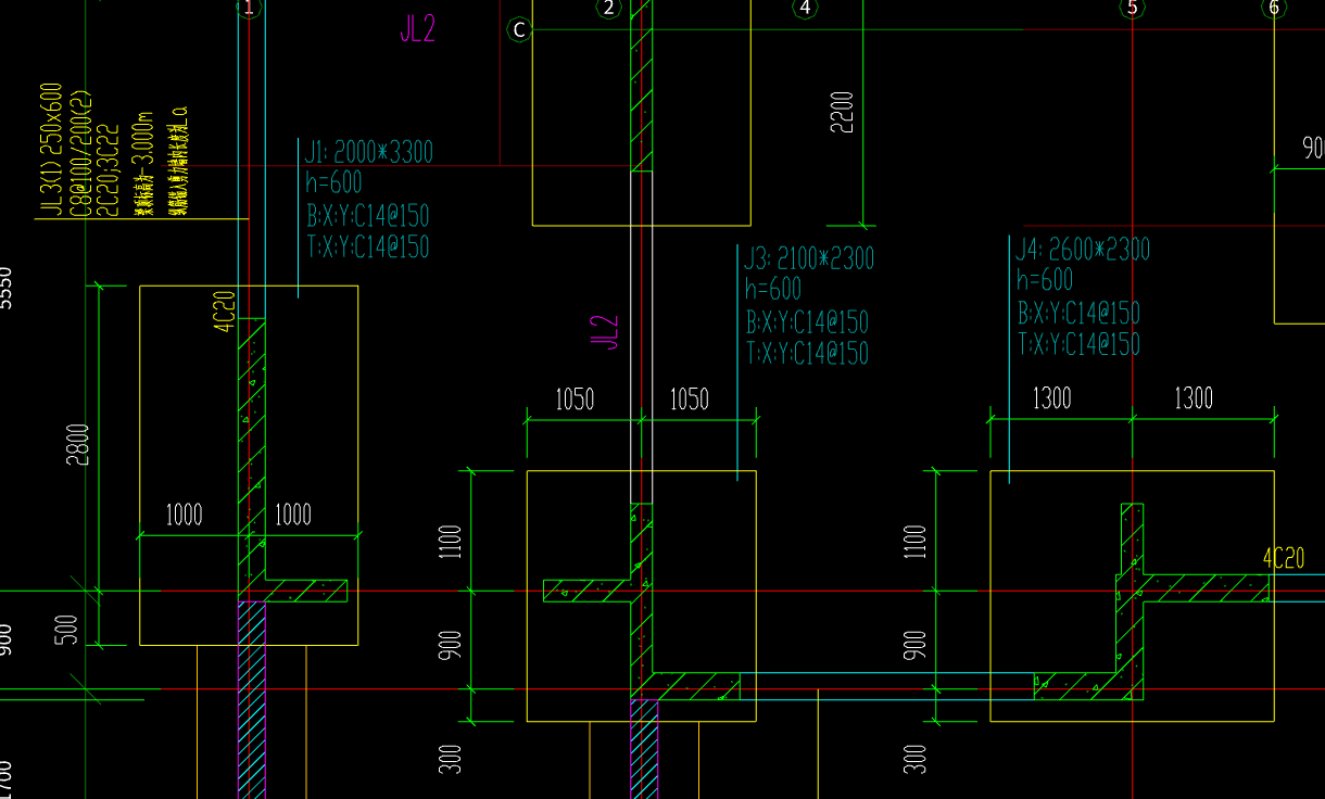

    看圖應該是獨立基礎,在看看其他說明有沒有筏板

  • 這是獨立基礎

  • 根據設計要求的鋼筋選擇獨立基礎柱墩或者承臺定義

  • 你好:獨立基礎定義的。
