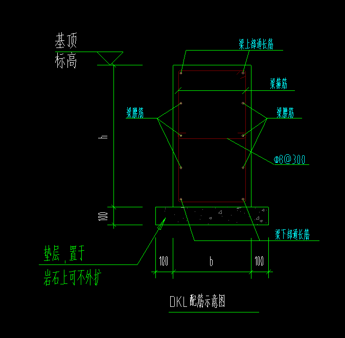

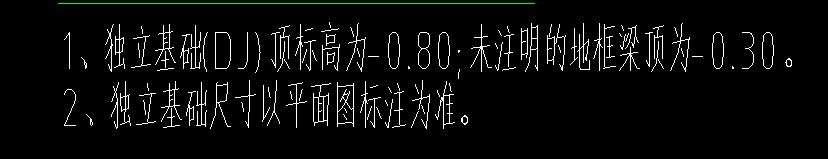

  • 設計說明里DKL的頂標高是基頂標高,就是-0.8,平面圖里又說是-0.3,到底是
    地框梁的頂標高到底按哪個呢?都是沒有標注的。

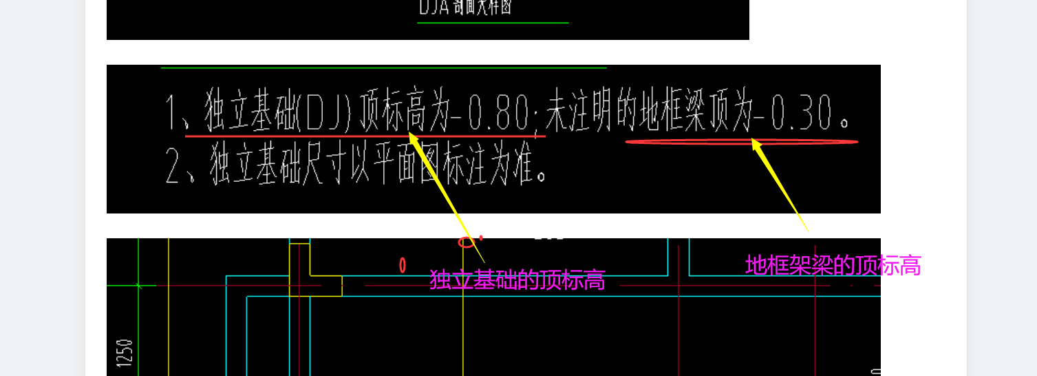

    設計說明里的說是頂頂標高-0.8,平面圖里的說明是未標注的按-0.3,都是未標注的,到底是-0.8還是-0.3呢?這種用基礎梁畫還是框架梁呢?
    你好:按照-0.3m頂標高,用梁定義,類別選擇基礎聯系梁。建筑行業快速問答平臺-答疑解惑未標注

  • 平面有標注的,按標注設置標高,沒有標注的,就是按相應的大樣或者說明。
    2021-03-27 11:48:21
  • 注明的按注明標高,未注明的是-0.3
