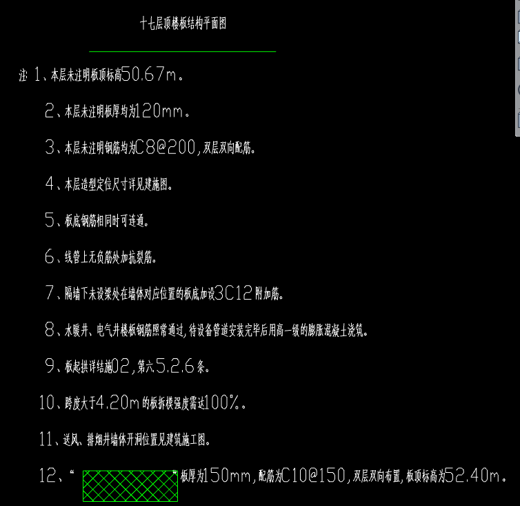

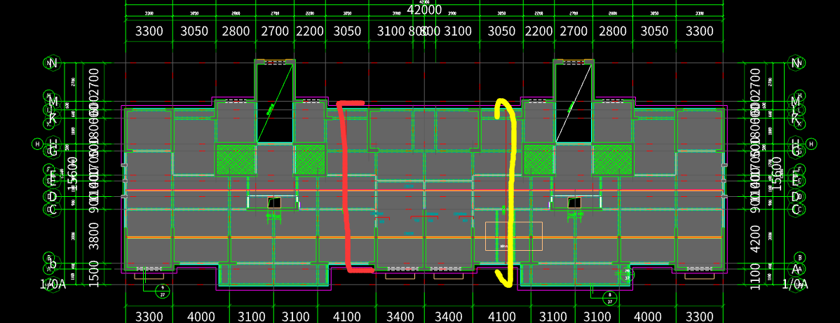

    雙層雙向我自己手畫的是原始CAD上有的版本,我給描大一些方便看
    請問這樣的一整塊都是同一種鋼筋雙層雙向的,我怎么布置呢,是挨著一個個板點還是怎么弄

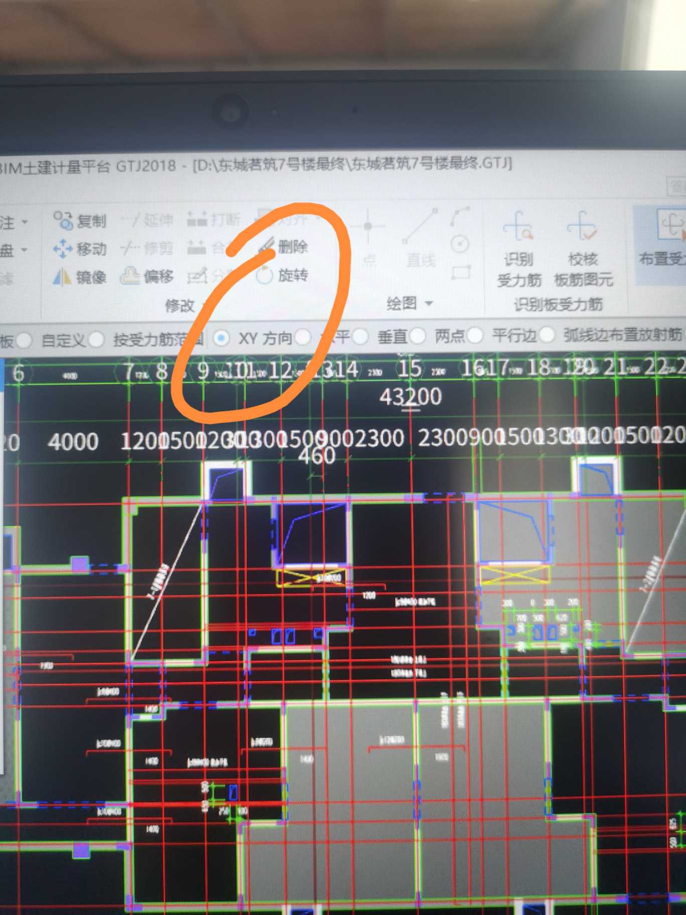

    定義好鋼筋后,選雙層雙向布置,點擊多板布置,繪圖區縮小到你圖一大小,鼠標左鍵框選所有板后,單擊鼠標右鍵即可完成布置。
    2021-03-26 15:10:35
  • 如果設計要求的鋼筋是貫通布置,那么你是可以選擇整個平面進行布置,或者選擇多板布置鋼筋
    補充的截圖是沒有顯示要求鋼筋是貫通布置

  • 你好:采用多板布置,一般采用3--4個開間,這樣和實際施工一致的。
