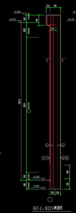

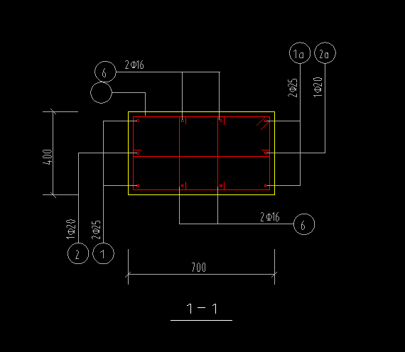

是先畫柱子再畫壓頂嗎。柱子的箍筋按標注部分間距不一樣怎么畫?
馮福連 鉑金專家
答題: 90934 被贊: 30846
是的、先畫柱子
2021-03-26 13:51:07
維達詹工 專家
答題: 124968 被贊: 42684
你好:整體繪制柱,突出部分鋼筋在編輯鋼筋里面修改長度,箍筋修改根數,然后鎖定構件,土建突出部分用梁定義,直線繪制。
2021-03-26 13:51:43
唐 專家
答題: 9531 被贊: 2764
先畫框架柱,柱頂非常規的長度可以在其他鋼筋里面調整長度
2021-03-26 14:21:07
