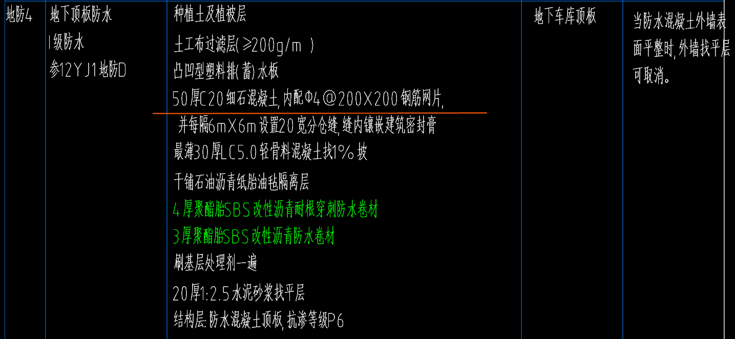

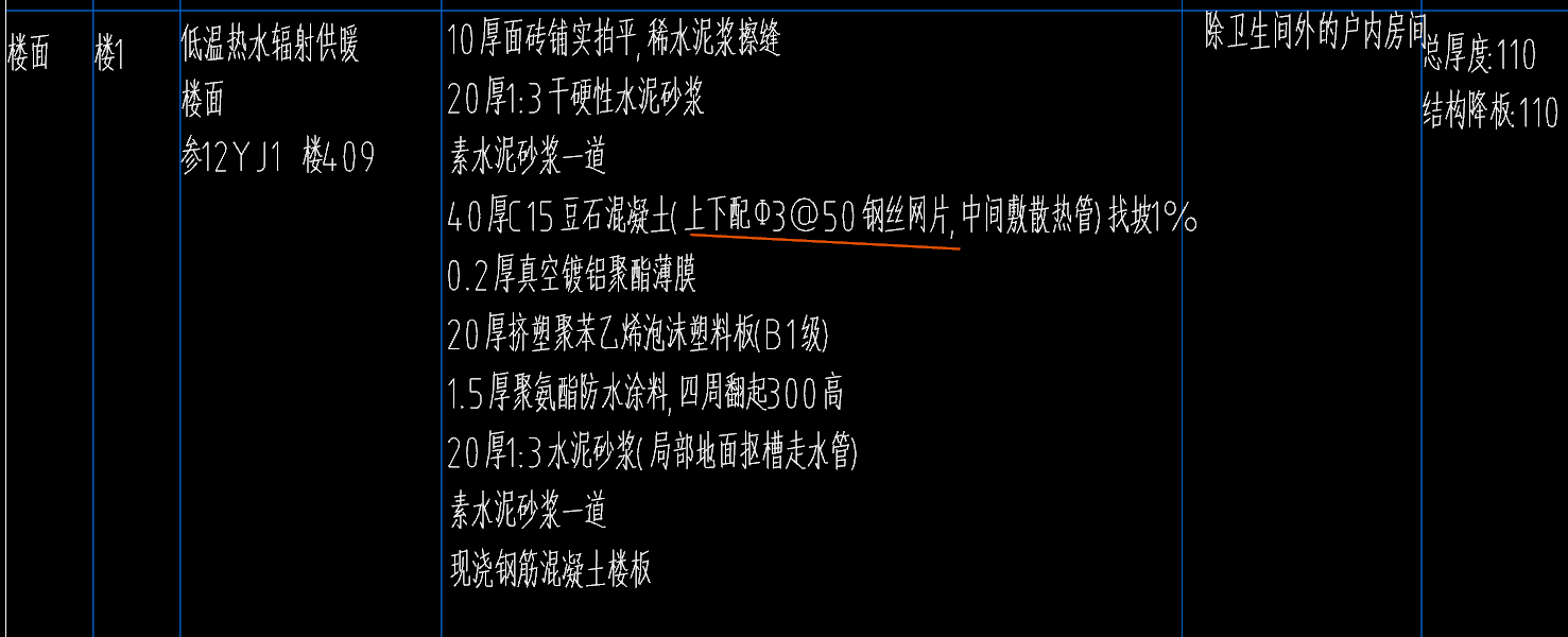

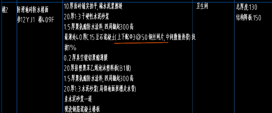

  • 裝修中的鋼筋網(wǎng)片
    其他鋼筋
    手算
    這幾處的鋼筋不是應(yīng)該去對(duì)應(yīng)的板內(nèi)通過(guò)其他鋼筋輸入嗎,但是間距那些改如何考慮,手算根數(shù)輸入嗎
我來(lái)答 收藏  舉報(bào)
    你好:?jiǎn)为?dú)定義相同面積的板,布置鋼筋,提取工程量。
