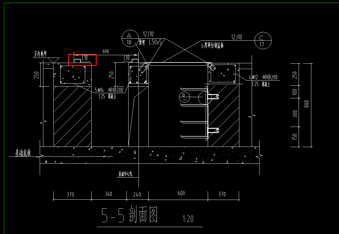

  • 請問紅框內(nèi)的是槽鋼嗎?那他的10是什么意思,理論重量是多少呢?

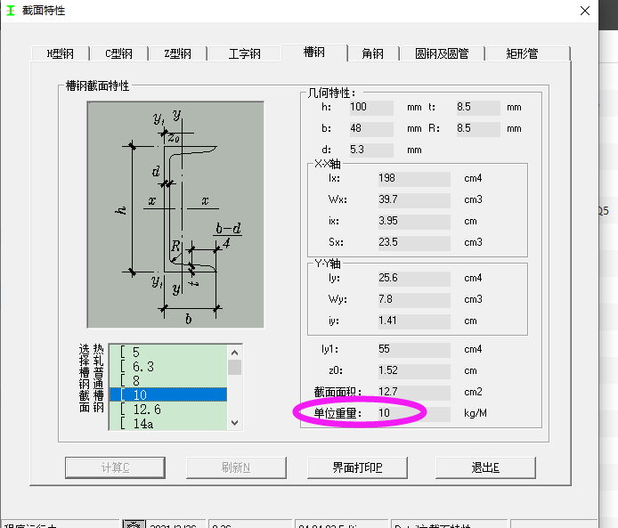

    是的,每米10kg
    2021-03-26 09:28:07
  • 是的,是基礎(chǔ)槽鋼。
    2021-03-26 09:28:32
  • 是10#槽鋼
