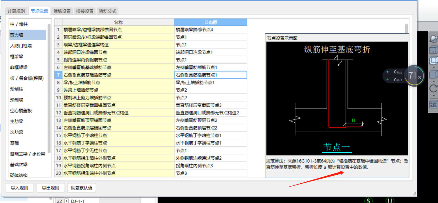

  • 老師你好,請問這個計算設置a指的是多少
    數值老師你好  這句話說  計算設置中的數值  是多少
  • 按你的圖紙要求定義,平法里是6D且不小于150
    2021-03-25 20:15:16
  • 你好:這是需要按照設計要求確定的。
