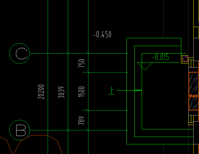

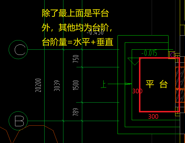

計價中規則中踏步最上面平臺300mm,怎么就不會算了,臺階和平臺工程量分別是多少?
可遇難求 鉆石專家
答題: 104952 被贊: 41782
如圖
