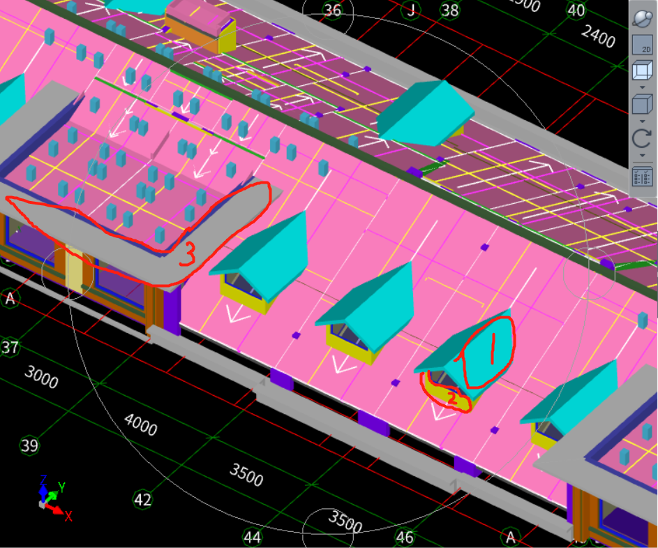

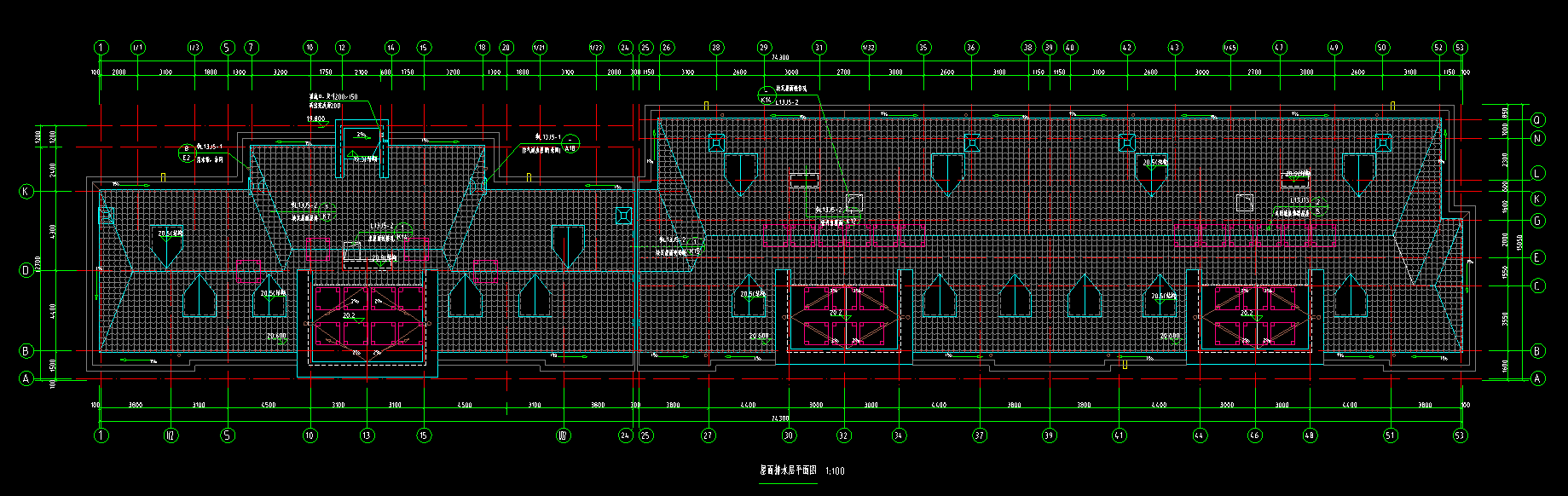

  • 算屋面鋼絲網的量是要怎么算?這個是坡屋面的,面積要如何計算?
    坡屋面
    2021-03-25 14:08:16 補充
    是不是算出斜坡的面積就行了?
    2021-03-25 14:11:28 補充
    這三部分的量也都需要算是吧?屋面鋼絲網
  • 三點設置斜板,畫屋面構件適應斜板
    2021-03-25 14:08:07
  • 定義屋面,畫屋面構件適應斜板,計算屋面面積就是鋼絲網的面積。
    2021-03-25 14:09:27
  • 先算出一個平方的鋼筋含量,再乘以坡屋面的屋面面積,坡屋面的面積可以按斜板面積計算
