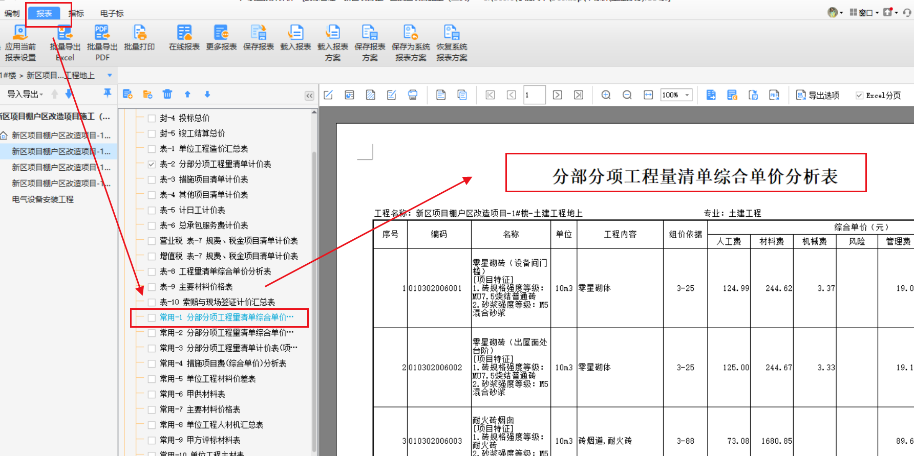

  • 如圖,廣聯達計價軟件怎么導出這種格式的分析表呢?
    聯達計價軟件請問這種分析表如何導出來呢?謝謝大神了
    這是要修改的報表
    首次提交 2021-03-24 16:50:49  最近修改2021-03-24 16:50:49 (修改過1次)
  • 進入報表預覽,查找到相應的報表就可以選擇導出。
    2021-03-24 16:49:21

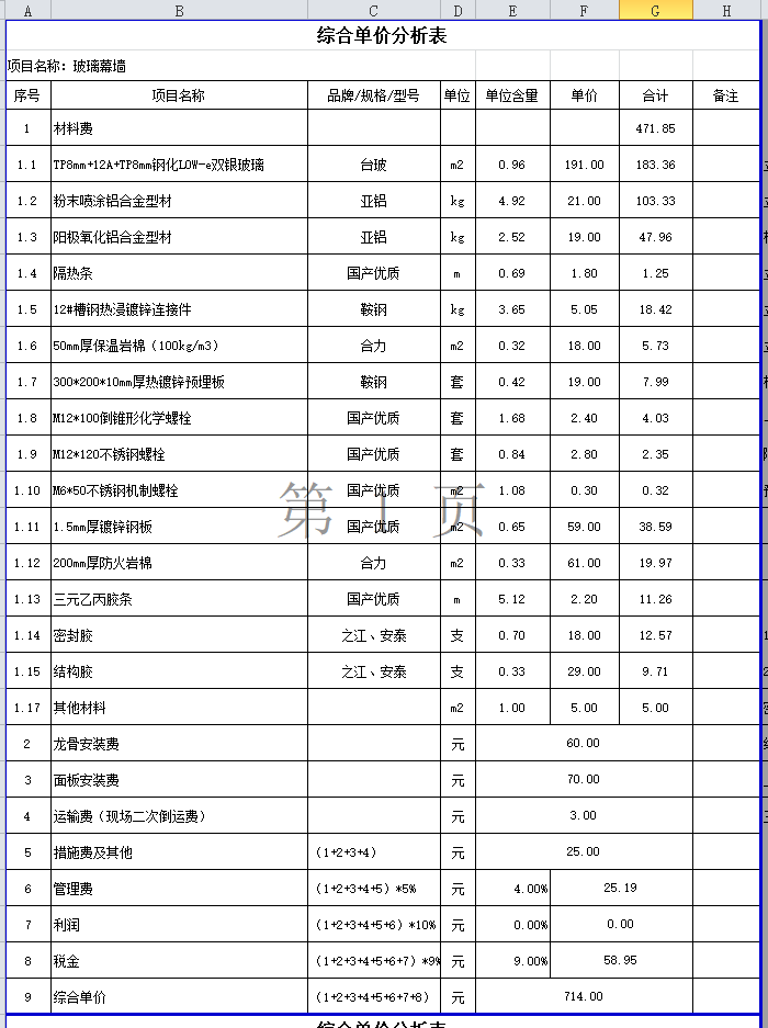

  • 你好,你這個應該不是原始的廣聯達表格的。應該是調整過。看圖,這個是原始的這個表格。廣聯達計價
