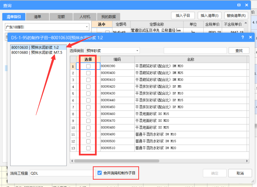

里面有兩個合并制作子目是怎么處理的?在選的時候只能選一個合并,并無法同時選擇。是怎么處理的
咪媞 專家
答題: 603 被贊: 138
在左側導向欄,選完“630”合并選項后,切換至“680”編號進行選擇。
